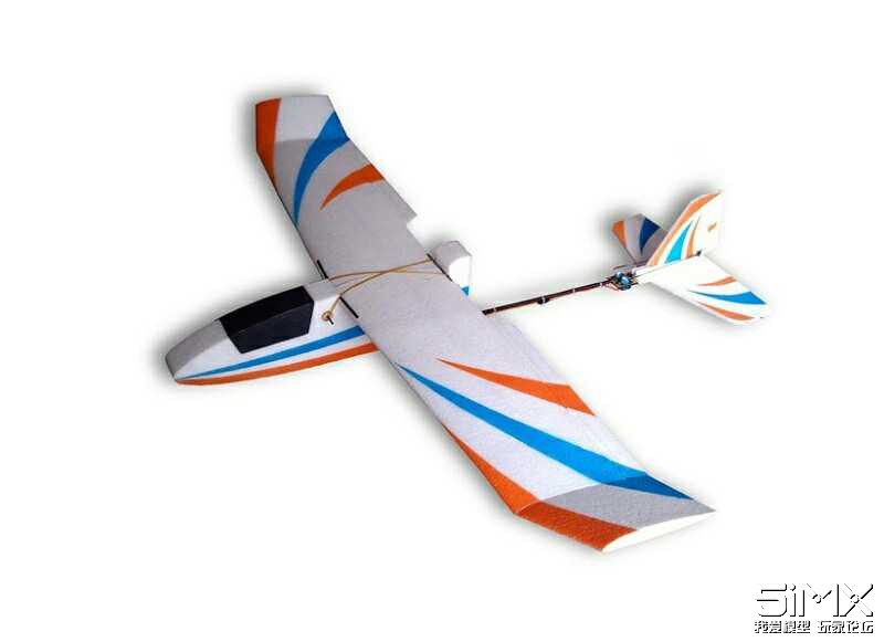

1.5米翼展大飘飘反扭严重差点炸鸡

桨机都会有反扭,只是大小而已。但这个机型绝对不可能有这么大的反扭,就像冲浪者的反扭可以忽略不计一样。
看一下机子装的正不正,再检查一下推力线。
先进行无动力滑翔,如果飞机能平稳滑翔,说明装机没问题,问题可能出在推力线;若无动力滑翔就有问题,说明飞机装的不正,需要重新调整。
小小吴 发表于 2019-6-20 13:01
感觉是翼的角度

这机应该是用2814,其他问题要看视频。

反扭表示没有存在过,我70厘米的前拉练习机,用2208  9050桨,没有什么反扭,电机是直装的。

通常评论反扭,主要是看翼展对应的桨直径进行比较的。
以6寸桨的反扭力度,一般情况下只对翼展80以下小飞 ...
我以前只飞过冲浪者  用的6寸感觉还行
以6寸桨的反扭力度,一般情况下只对翼展80以下小飞机有影响。
1米5的翼展,如果要说桨反扭影响,这桨一般有12-14寸了。
另一话题,6寸小桨产生的推力确实不大,对于1.5米翼展的慢速机来说其实不匹配,抗风能力会比较差的。
这么大翼展配6寸小桨,除非是机翼很薄阻力很小那种竞速滑翔机了。

无动力滑翔看看是不是歪得厉害,如果无动力还是严重倾斜就和反扭无关。
好好检查装机正不正,机翼有没有扭 ...
我检查了一下  固定皮筋的杆子歪了  机翼也跟着歪了  另外这个机子库存好多年了  不知道机翼会不会变形
好好检查装机正不正,机翼有没有扭曲。如果机翼扭了,可以试试额外镶嵌碳纤条、斜拉纤维胶带来往回整。

这飞机我也有一架,翅膀有点倾斜,你看看是不是因为这个?
这个还真没注意   怎么会这样?你是用什么动力?

1.这个翼展按说反扭不会明显;
2.该左拉还是右拉,要看螺旋桨转向(机主用正桨还是反桨);
3.应好好筛查判 ...
感觉头轻了  用的3s2200已经是最小值了  上次上单翼用3s1300直接螺旋炸鸡了  后来换了2200就好了

第一次飞抬头 第二次调了升降还低头呢
重心问题影响了安定性,不该靠升降解决。
