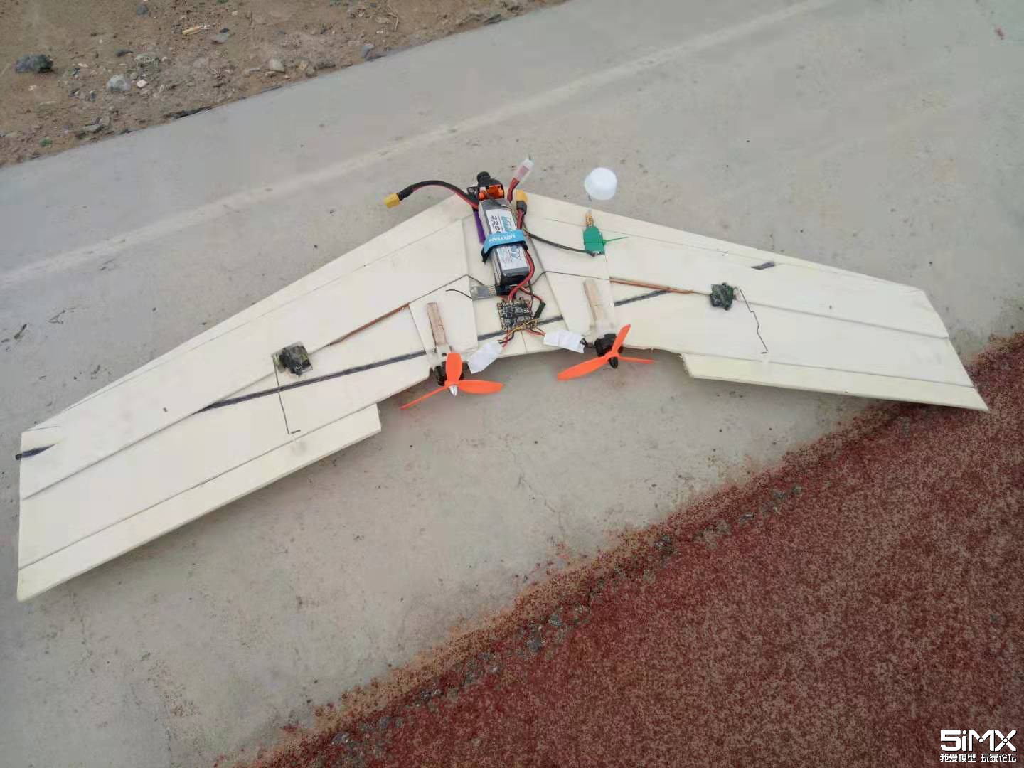

本帖最后由 LegendFly 于 2019-6-23 20:48 编辑 碳杆装歪了?No No(其实我设计之初是为了掷飞时捏住飞翼左翼尖可以掂起整个飞翼)

反扭的问题自然没有,但不知是推力线还是翼形的问题,加油老是抬头(关油门滑翔正常)
推力线 是 肯定的

参照了kfm翼形的做法,但又不是KFM翼形的任何一种,胡乱做的

0扭力  特色

蒙的是风筝布???
是的,捡别人丢弃的旧风筝

要是能吊机多好啊。。。
我没有相应的飞控,有的话应该可以吊机。

请问图传这一套啥配置啊
最普通的250-600mw图传,关键字:海龙王。不晓得现在网上有没有了。

80~90%油门时推重比过1(看来穿越机动力不可小觑啊,别看它只是个15A的电调)
