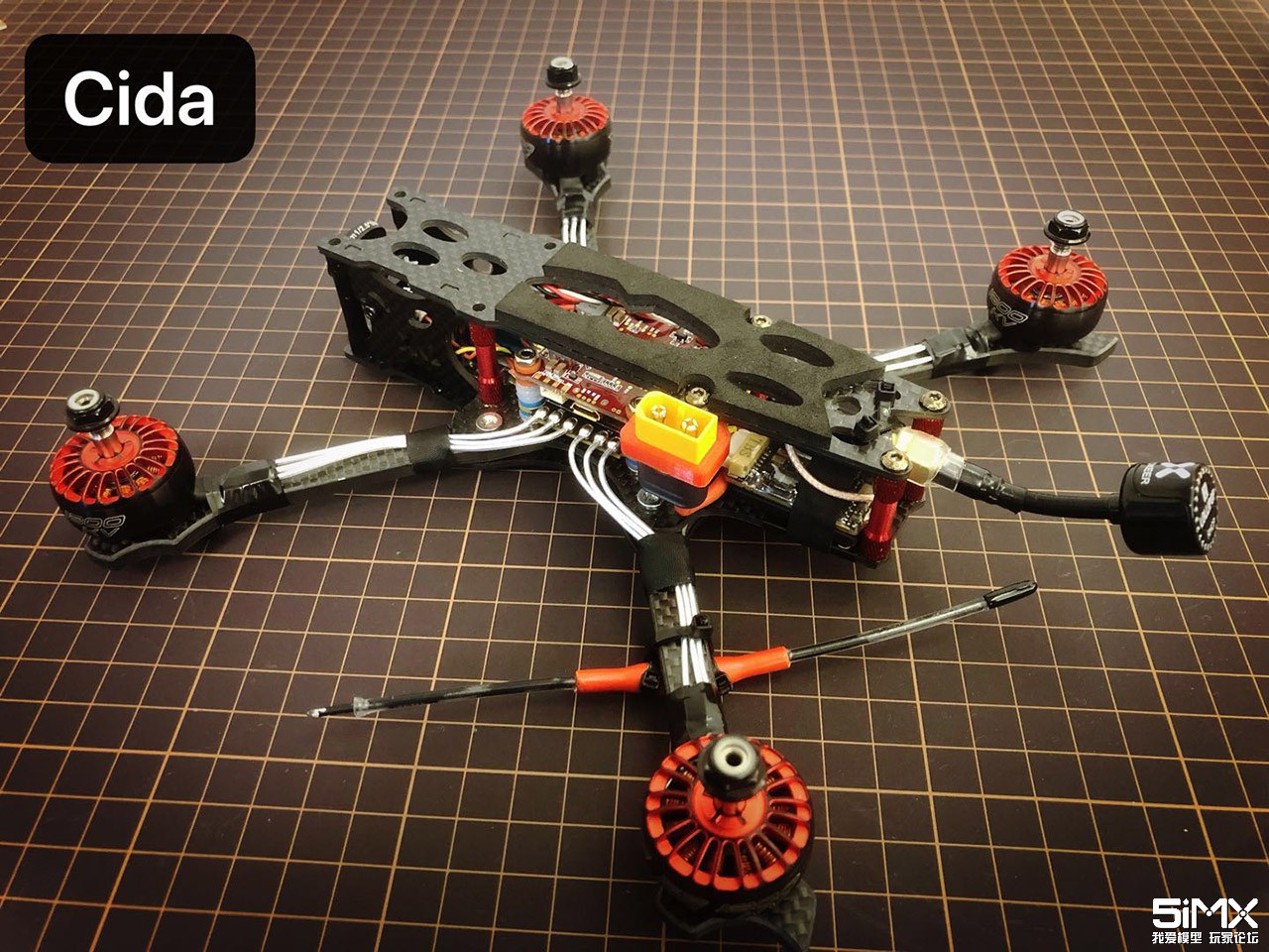

本帖最后由 Cheland 于 2019-6-25 12:54 编辑 【C大装机】 在一个漆黑的暴雨深夜 C大在换机架的时候,发现电机线短了 正常情况下,用22awg或者20awg的电机线焊接上延长即可 不过C大我刚要下手的时候看 ...

确实漂亮,但增重不少
不重不重,比硅胶线还轻,可以忽略

rf用自带胶圈就够,不要装螺母
上不上都一样,但我之前不上,炸鸡整个飞控被拉了起来,电调排线也拉断了,还是弄个小螺母摁住飞控吧,反正不会抽筋
