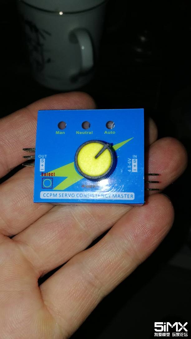

哪位大神用过指导下,先谢谢啦!
查看数: 3046 | 评论数: 40 | 收藏 3
发布时间: 2019-7-24 09:06
淘了个这玩意,用电调供电测试舵机没反应,店家说得校准才能用,因手里没有多余的接收机,就用充电电池盒供电,插好后测试舵机还是没反应,店家说电压低带不动,我说测量电池盒的电压是5.16伏,店家又说必须是锂电池 ...
沙漠金鹰 发表于 2019-7-25 11:05
昨晚再次测试,按店家说的方法重新校准电调后上电测试,还是没反应,两边插头互换位置测试仍没反应,把测试的视频发给店家,店家老板答复给补发一个测试好的。再次感谢论坛大神们热心回复,谢谢大家

老航模告诉你,店家在忽悠你,这玩意本来就是测试仪,校准个鸟
还只认锂电,纯粹在忽悠你是个新鸟。
八成 ...
确实有问题,跟售后再次沟通,同意补发一个,还是你这老鸟厉害

左边第一个是手调舵机行程,第二个是舵机自动中立,第三个是自动校准最大行程

1s供电就行 ,out端插个舵机,按钮是三个模式,自动,居中,手动,总有个灯亮

三个 LED 必有 一个 是 亮起的 。
【中间的 LED亮起 】表示 舵机 中立不动。
我这个调旋钮的时候,3灯同时亮,没有你那种情况。

看你图中接法是对的,如果舵机没反应换个正常舵机还没反应就可以确定这个测试仪坏了,与电调校准没有一毛钱 ...
我也是觉得没那么神奇,按要求供直流电就能用,可就是没反应,感谢您的回复。

看标示+是正极—是负极s是给舵机信号端子

上电后测试调旋钮灯也亮,舵机没反应

注意输入和输出插头,看标识,注意电源极性。

补充:我多年前用这东西烧过9051舵机,当时是未使用带BEC电调,跟您一样自己做杜邦插头,直接将2s电池接在“右侧”独立电源插头那一侧,结果舵机就冒烟啦,后来右侧电源插头也不好使了。  然后吸取教训,用BEC给左侧三排9pin供电发现“测试仪”还没坏,但舵机是真烧了。我是这个意思:舵机口供电也能用+电压别高了(可能烧舵机),仅供参考哈

我用过1S、2S、3S供电都能用的,直接插电池平衡头,它就3个插针,实际你插4S及以上电池上也只能供到3S。注意正负。
我觉得这个东西实际就是1S供电的,就+-那两根针供电,那个S针对供电没用。
只要没插反电池插两边都可以正常供电,但舵机只能插三排九针那边而且插反了也没反应
这玩意随便插,反了也不会坏,舵机插错也没啥影响。戴上眼镜,看清了就随便插吧
wangligang 发表于 2019-7-24 14:40
看你图中接法是对的,如果舵机没反应换个正常舵机还没反应就可以确定这个测试仪坏了,与电调校准没有一毛钱关系,与电池种类也没毛关系,供电只要是4.8V-6V范围直流电都可以,如果灯不亮基本可以确定是测试仪坏了,图一看左下角是个切换模式的按键,三种模式中有一种是舵机往复运转的,一种是旋钮控制舵机,还有一种是舵机定在整个行程中间点的,用排除法确定原因吧。看你这电调可以3A电流输出,驱动图中舵机四五个都没问题。

电池接带BEC的电调,将电调的3pin杜邦端子直接接在“测试仪”的三个舵机插口其中之一也行,另两口接舵机测 ...

电池接带BEC的电调,将电调的3pin杜邦端子直接接在“测试仪”的三个舵机插口其中之一也行,另两口接舵机测试用。电池端千万别接2s锂电哈,切记切记哈

我也是这么跟店家说的,可就是没反应,感觉是不是供电插错位置了,晚上换另一面上电试试。
是不是这东西本身就坏了?我的用的怪好,不过一直是3s锂电加电调供电的

电池是插单个插头的哪边,舵机是三个的哪边
