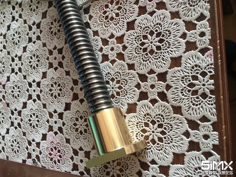

本帖最后由 yanmeiyanxu 于 2019-10-31 14:27 编辑        小铣床立柱丝杠回差大,问了厂家是18*4的普通T型反牙丝杠,购入了18*4的反牙铜螺母,回来后却只能能进去2公分,再使劲儿怎么也拧不 ...
一笑了然 发表于 2019-11-4 09:24
建议你先买牙规量一下角度吧!螺纹是分55度、60度两种,型号不对当然的不会顺溜
wjdhcm 发表于 2019-11-1 12:26
这个可能是中间经常用丝杠有翻边啥的,用金刚砂配合转动研磨应该可以
全金属外壳 发表于 2019-10-31 22:21
牙型的问题, 开始一段能进去是因为丝杠和螺母的配合有间隙, 所以能进去。
也不好说是丝杠的牙型 问题还是螺母的问题。 谁家和谁家的都略有不同。
天工君 发表于 2019-10-31 19:23
螺母调一头拧上去试一试,螺纹起头部分上点机油,螺杆固定好。
骷髅精灵 发表于 2019-10-31 19:11
恐怕是底径有问题或者牙型不对
清风3691 发表于 2019-10-31 17:14
  检查下丝杆进不去这段有磕碰没?有一点也进不去。
ntlanser 发表于 2019-10-31 15:53
螺母开水里煮一阵往上装
万幸 发表于 2019-10-31 15:03
把螺母拧下来涂上颜色再拧上,再拧下来看看就知道什么原因了。
yanmeiyanxu 发表于 2019-10-31 14:30
把螺母锯下来一半能拧到头吗?
