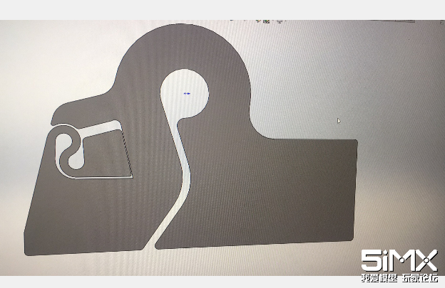

本帖最后由 974588130 于 2019-12-18 22:55 编辑 小鸟吃虫子切断刀架的制作

这个结构对高低频振动的减振效果,应该比一般的切刀好。

挺牛的,但是是否有必要这样二次抗震,个人陋见
974588130 发表于 2019-12-19 14:48
这不是搞震,这就是要让它震,但是也不能震太狠,一般在螺纹刀和切断刀上使用,能切出厚度平均的切屑厚度,防止扎刀
974588130 发表于 2019-12-19 14:44
骷髅精灵 发表于 2019-12-19 09:44
这玩意放上刀架,只能上一个螺丝吧
侧面加固定块

这个算是个刀柄吧。
这玩意放上刀架,只能上一个螺丝吧
kuma5555 发表于 2019-12-19 09:08
鹅颈式抗震
天工君 发表于 2019-12-19 08:12
结构少见,有什么优点?
