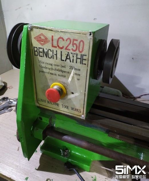

年前买了个小车床,有些问题求助

第一张电机轮直连主轴轮,压在上面没问题,第二张经过惰皮带轮变速后,涨紧轮顶皮带下面,这个不合理,按说要同样的压住或者撑上侧皮带。
海绵头头 发表于 2023-4-1 21:14
yeduwuren 发表于 2023-4-1 14:58
说得对!给主轴的动力主要靠下侧皮带的拉力,所以直线传动损耗更小。涨紧轮应该压在不传动力的上侧皮带上 ...
都一个设计,照葫芦就画瓢,这么多厂家生产的,这么多年,竟然没一家给改进的  。
海绵头头 发表于 2023-4-1 21:11
kekokele 发表于 2023-4-1 15:52
设计没有问题,是他使用安装的问题,他按错了。应该从皮带外压紧,我下面图中明确了正确安装方法。 ...
这类小车床貌似都一个设计师,原始设计都是你图中的用法。但我已经改了, 在另一侧压住或者撑开,摩擦力会更强,同样的压紧力度,没改之前会打滑,你可以试一下
海绵头头 发表于 2023-3-31 22:46
这个貌似设计有问题,压紧轮应该在上面,压住或者撑开。想了一下,如果在下面顶着皮带,有一部分能量要抵 ...
皮带轮包角要求  设计中,小皮带轮的包角一般要大于或等于120°。
说得对!给主轴的动力主要靠下侧皮带的拉力,所以直线传动损耗更小。涨紧轮应该压在不传动力的上侧皮带上。
天工君 发表于 2023-4-1 14:28
减速比大的压好,可增大包角防打滑。
海绵头头 发表于 2023-3-31 22:52
兔子 发表于 2020-3-9 11:35
下压的话,调完皮带还是松的,所以就弄成上挑的了
我觉得顶更合理,减轻皮带疲劳。如果压,就像一块铁皮一样,反复弯折 提前老化。
这个貌似设计有问题,压紧轮应该在上面,压住或者撑开。想了一下,如果在下面顶着皮带,有一部分能量要抵消掉,因为拉主轴的轮,还要经过压紧轮,我给改了 事实也证明更有摩擦力。
dg306 发表于 2023-3-31 20:50
我有一台这样的车床,电机与你指的那个过渡轮之间需挂一条1.5x124x18的聚酯同步带,另外配一条A750三角带挂在主轴上与电机轮,过渡轮分别配合达到六级变速目的,同步带的规格含义为,模数,齿数,宽度,因18毫米的宽度是非标准,我改用15毫米宽的标准产品以节约资金。三角带原配762太大,730太紧,感觉750比较适中。仅供参考。
