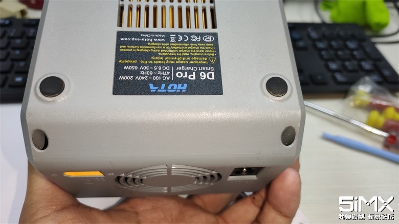

充电利器,HOTA D6 PRO拆解改装AC电源开关。变身桌面充电宝。。。

从最开始的B3,再到B6、再到406等。。HOTA D6平衡充可谓是目前为止较为中意的一款平衡充(除了无线充电跟摆设一样之外),基本可以满足日常充电等需求。 特别是内置电源比较实用。对于穿越机等小容量电池充电,内置 ...

加个电源开关,根本用不着对主机这么开肠破肚的折腾(何况还拉断了液晶排线)。
直接在电源线靠近主机侧断开一条线(如果是双刀开关,两根线全断更保险,保证安全),(焊接)串入开关(用胶带包好,或用热熔塑料覆盖导电部分),完事儿。

要是我,把它插在带开关的拖线板上。。。。
因为我桌面的拖线板都带独立开关。

其实,换一根带开关的8字电源线就行了,不用拆开
是一种最简单的解决办法,也是最省事儿的方式。
