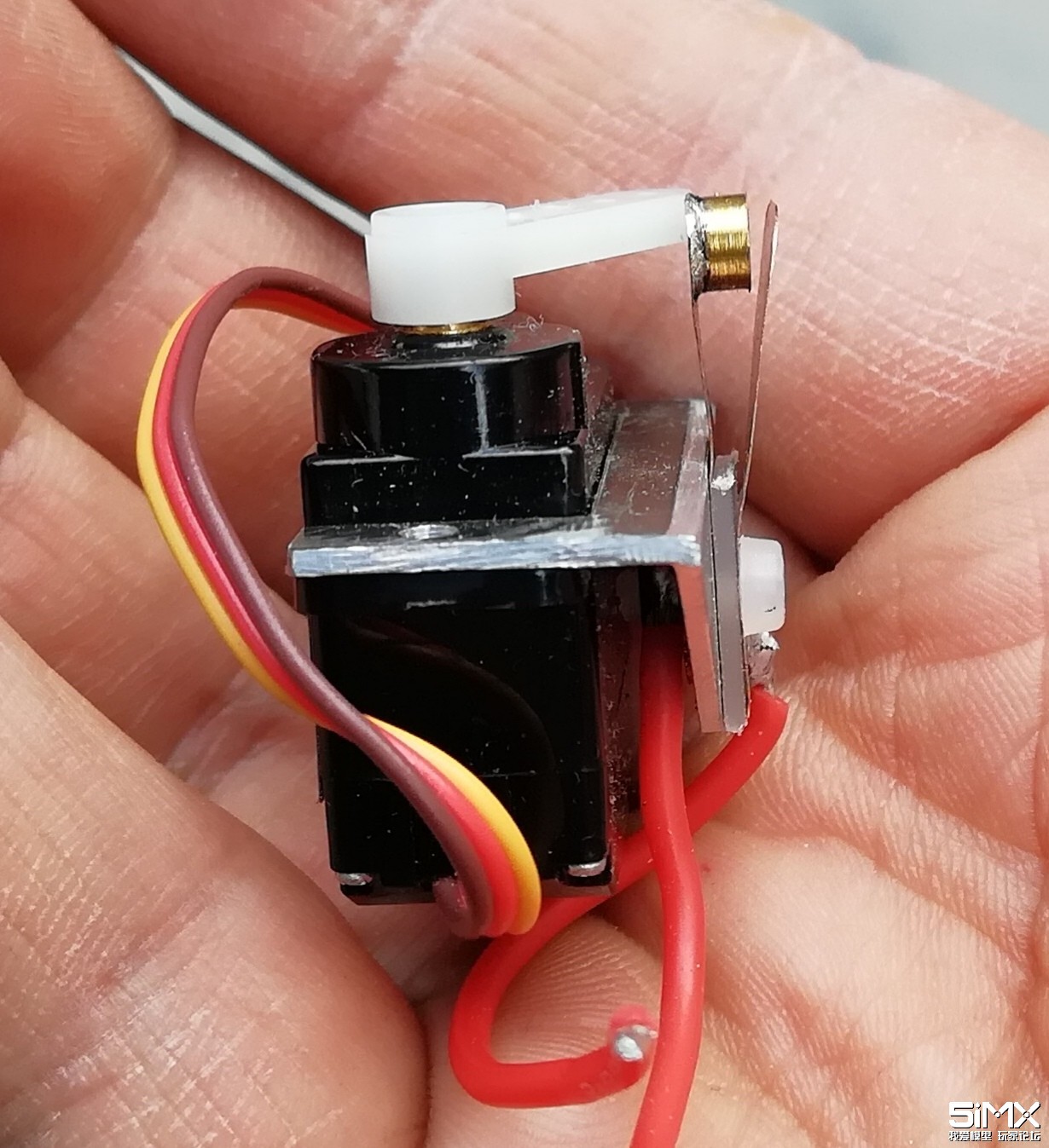

9克舵机做遥控开关

有现成的PPM电子开关模块啊,没有必要这样改吧
重在折腾,而且省钱

搞成转盘式更好!只是建议!
感谢提醒。转盘式的可以多触点,用旋钮控制。可以实现一通道控制多路

这是机械式的开关,性能不稳定还费电,建议用电子开关,某宝上有成品。

我上大学的时候·用单片机吧一路比例通道扩展到16个开关,通过测量脉宽实现的·

机械级改装。。。
电路级改装给H桥之后加个运放和功率管就能实现。
电子技术是外行啊

用鼠标里的轻触开关 不是更好
思路不错。
hangzhou163 发表于 2020-4-3 23:05
触点电阻太大,最好用接触器(继电器)上的镀银触点。

舵机控制一个微动开关,还可以多控!!!!
