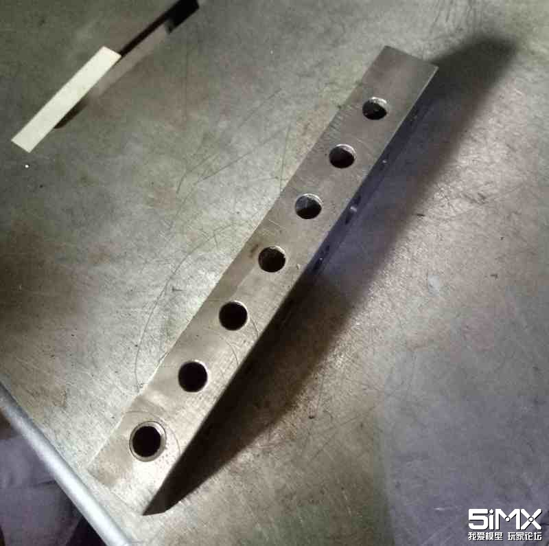

找人用不锈钢钻孔,制作的圆木隼钻孔器,结果到手发现偏差0.5MM左右,达不到使用要求,请大家出个招怎么修复。孔是8MM的。想过上铣床重新定位,10MM铣刀扩孔镶套,不锈钢竟然铣不动。 大家有没有更好的办法,或是推 ...

网上闲鱼10元一把的二手钨钢铣刀 随便就能干
开始还真到闲鱼找过的,好象10个粗的二手钨钢铣刀10元买不到吧,最少也得30元。有10元的连接介绍下吧,我买几把备着

用电磨 磨头试试!

镶铜不会有硬度问题吗,钻套要耐磨的

要这样修正还不如重新做一个

硬质合金铣刀没问题的,但是不知你精度要求如何。要求高点的也可以用9.9含钴钻头,再铰孔。

焊上补平,重新定位钻孔

服你,20的不锈钢,锉刀锉出来,想想就头大。 谢谢回复

锉刀慢慢来吧

钨钢铣刀或者镀膜铣刀切不锈钢都不难,普通铣刀是高速钢的不行。

楼主说是不锈钢,又说铣床铣不动?我很好奇这是个什么牌号的不锈钢?用什么铣刀铣的?什么铣床?

扩孔镶套的思路都出来了,还不如重新像模像样做一个

上CNC就很简单了。

找人线切割吧
