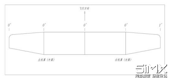

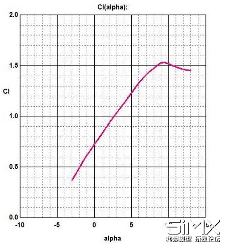

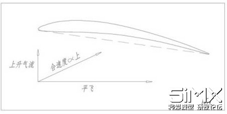

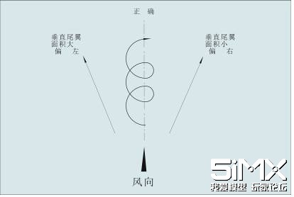

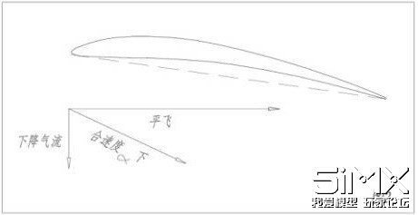

应张文义老前辈委托发表这篇关于自由飞模型技术贴。     如何提高自由飞模型“吃气流”的能力  自由飞模型飞机,当你出手或脱钩后,模型飞机与人之间已无任何关系,全凭模型自身的能力在大气中飞行。一 ...

      2014至2015年左右有人在国外买了一架国外的F1B是“坏扭“的飞机, 並在论淡里 指责中国的模型飞机不"吃"气流,这刺缴了我的神经。于是我2015年2月份在本论谈发了一篇关于“自由飞竞时项目永恒的话题"好扭”的贴。后来”自由飞"爱好者仍在讨论这个“永恒”的话题,于是我在2019年第二期《航空模型》上把这篇稿子加以细化整理了一下,改了一下题目:[ 提高自由飞模型“吃气流"能力](因“吃气流”性能是个综合因素,不单单"好扭")发表出来供大家参考。 当今,从国外进口的自由飞模型基本上己是"好扭", 並且是整体扭转,从机翼根部开始。
      近日boyboyboy  在本版发贴 [ 虚心请教.....关于好扭],我们有责任和义务参与讨论。感谢大家关注自由飞!
