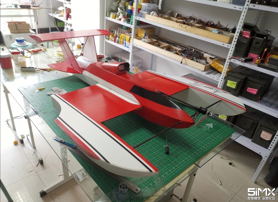

出锅啦!!!天下龙虾一个样,出锅都是红彤彤。
查看数: 3537 | 评论数: 39 | 收藏 3
发布时间: 2020-6-9 18:08
这次做的有点大 总长:1440mm 宽:1040mm 双天2838 kv1250 apc 9045 4s 2600mah电(最大拉力2100g左右) 4颗金属齿舵机 起飞重量:1200g 这个样子的三栖虾是我觉得最好看的,而且也不难飞。所以多次制作了 ...

胡子哥威武,翻了你前面的帖子,决定也做个虾玩玩
感谢支持!

老大,有图吗,我也想做一个!
看看我原来的帖子,有图纸

感觉两翼再做长点就能起飞了
看我另一个帖子,这机本来就是能飞的,还很好飞。不用加长机翼。

电机是在机头位置碳杆上安装的
我现在正要做一个电机装在碳杆上的飞机,但是没想好具体结构。想借鉴一下,具体是哪个贴子呢?谢谢

电机是怎么安装的,能看看细节吗?学习一下
你看我以前发的帖子,有这飞机的详细制作过程和图纸

电机是在机头位置碳杆上安装的
