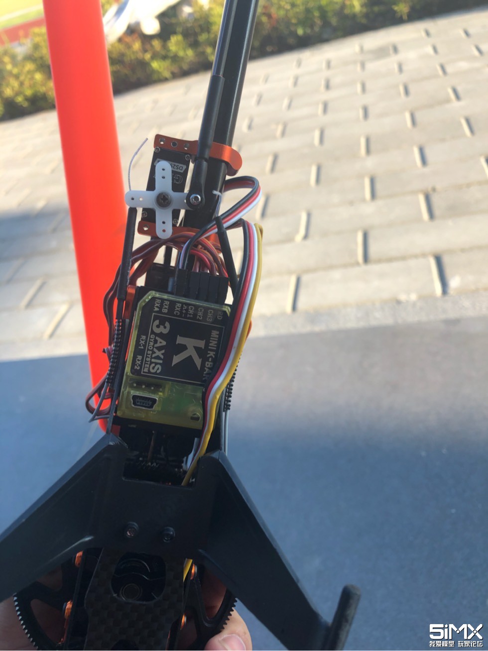

脱控悬停,但是金鱼尾,难受 我的陀螺仪这么装的,各位有好的解决方案吗? 原装的油王头罩不好看,买了俩sab280的按富丽t7的样子裁的.

西塔尾舵舵机
Wnzog 发表于 2023-4-24 18:13
把陀螺仪换个方向,线朝机身内,K8传感器在插座对面一侧
ry35604 发表于 2020-8-25 18:31
lbq168 发表于 2020-8-25 14:26
先把p调到0,i调到3看看
ry35604 发表于 2020-8-24 23:28
设置卡当然有,搞不懂该怎么调,p值和i值该怎么配合
先把p调到0,i调到3看看
lbq168 发表于 2020-8-24 21:55
ry35604 发表于 2020-8-24 18:12
请问v4的p  i  该怎么调,一直看不懂
好盈设置卡
lbq168 发表于 2020-8-22 17:43
v4的调下pi值可能效果会好点
请问v4的p  i  该怎么调,一直看不懂
v4的调下pi值可能效果会好点
lwj001ch 发表于 2020-8-22 15:57
上金脑陀螺仪
richardclli 发表于 2020-8-21 00:10
神经元锁尾不错只是关门大吉了
2444198976 发表于 2020-8-21 00:03
L17 发表于 2020-8-20 18:15
把I值调到20。
回头试试
huhb_ic 发表于 2020-8-20 22:05
KBAR在这种小鸡上尾巴表现很差的 10台机子8台都不好 建议你换神经元
zb321 发表于 2020-8-20 21:55
检查尾桨夹轴承。
井裕彬 发表于 2020-8-20 18:23
陀螺仪换mb试试。反正在470上锁尾很棒
把I值调到20。
2444198976 发表于 2020-8-20 17:28
对了,陀螺仪感度都调到45左右了还是鲸鱼尾
