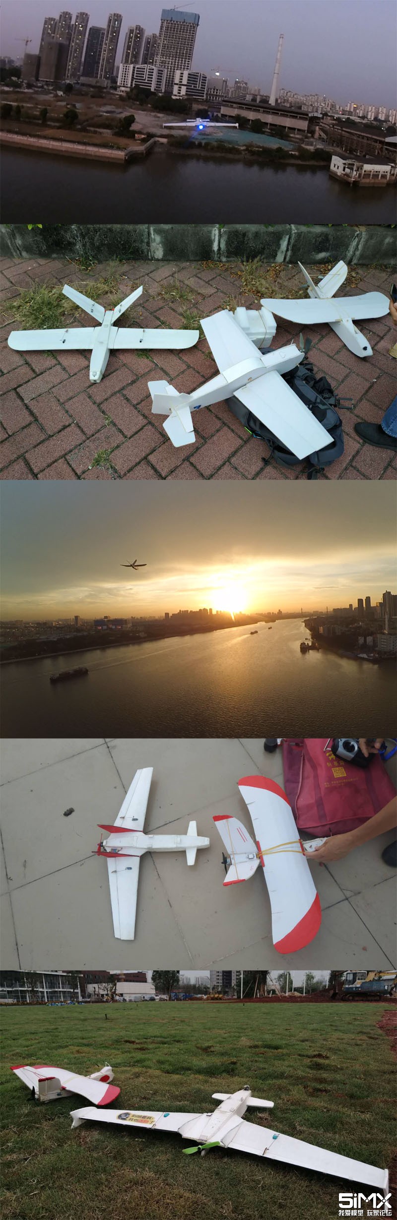

本帖最后由 永生不灭 于 2020-12-30 04:22 编辑 当然是会被街坊发现 现在得益于疫情后刺激经济,江边多了很多潜在飞场。视频才花了10分钟乱剪,  质量不用期待。 鉴于是老城区,飞机都必须尽轻,400g ...

没啊 这种场玩了6年了 我个人没试过落水,主要我还是不敢太贴水面飞,千万别在没船的时候低飞,因为没参照物,水面有参照物才能判断高度,朋友比我敢飞很多。也没见丢过。
如果真想用气压计来判断高度,建议不要用内置的bmp280,外置一个ms5611高精气压计最好

几百克的小飞机在这种场飞起来毫无压力,降落随便摔。话说有一段时间没人发编队视频了呢

什么配重? 不就是尽量轻尽量小,1806 2204动力,2s 3s18650 飞机板子尽量薄,没其他特别要求了
上面的灯灯都很轻啊,240珠led+疝气灯而已。
飞机有几台是我设计和粘的,朋友装好设备拿来飞,能拆,一个购物袋你带2-3台。也有ft的机型,总之够轻就行,管他怎么做出来的。

400克的小飞机还装爆闪灯,简直不要太帅!
飞机小自制的还是网购的?
