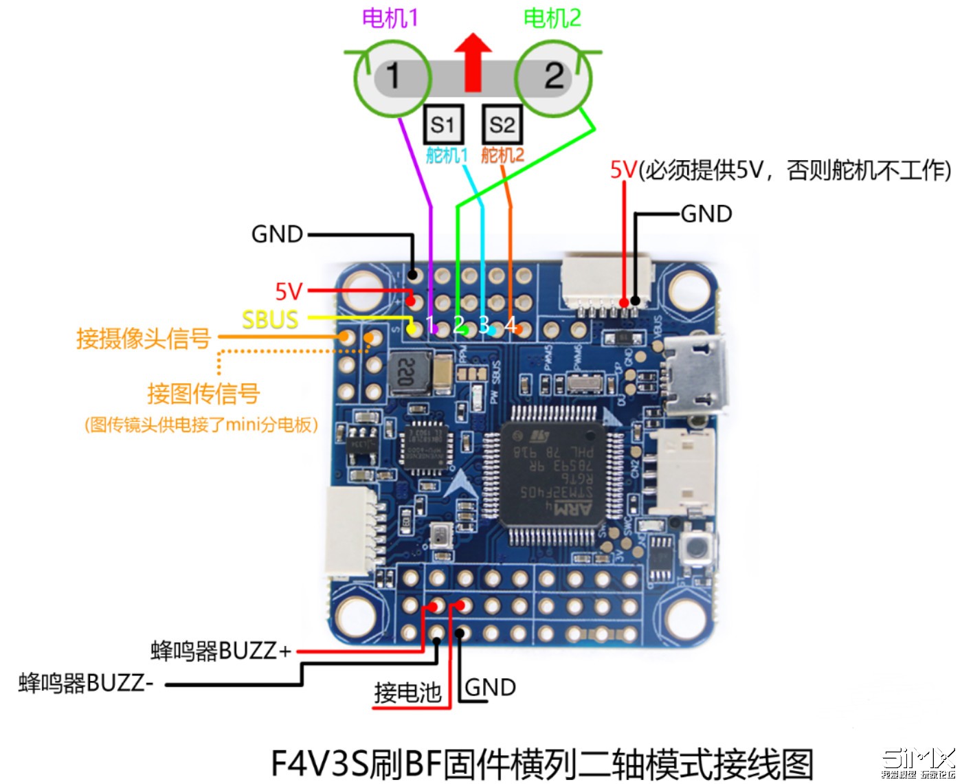

横列多旋翼的控制原理、姿态反馈与调参
查看数: 6851 | 评论数: 31 | 收藏 33
发布时间: 2021-2-1 10:25
本帖最后由 木子lee 于 2021-2-1 10:29 编辑 其中设置最关键的是它的舵机正反、PID设置和飞机的重心要对。 一、先给大家讲讲它的工作原理视频主要讲遥控打杆舵机和电机的响应、飞机的重心、组装技巧以及飞机姿态 ...
