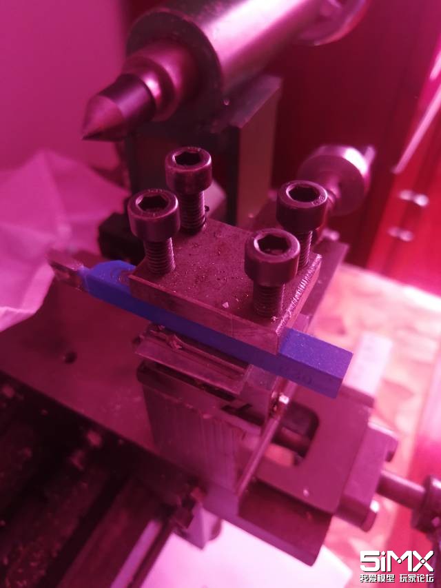

求教,换个刀架能不能解决振刀纹
查看数: 1891 | 评论数: 18 | 收藏 1
发布时间: 2021-2-15 13:41
以 前发过車削铝合金工件的帖子,振刀纹明显大家说是刀架太单薄,准备改造一下小托板和刀架。准备了一个小托板,刀架准备买60×60的,但不知改完后效果如何,能否改善振刀纹问题。请大家赐教。

主要检查下主轴跳动量吧,另外试验下不同加工进给量和转速。

我的210车床,用切断刀切料的时候,也是震的乱叫,找不到原因,用的数控刀片
换刀片,还有转速和给进量要配合。我也是210

我个人觉得   铝合金把刀磨锋利点  然后转速高点  加煤油切着试试看  另外刀头不要悬空太多

我加工的零件都是铝合金,没有加工过铁件。谢谢您回复

我觉得不是刀架的原因  刀的刃磨  夹持方式  最主要的  这么小的床  我估计你搞狠了   啃啃铝合金  铜  塑 ...

我觉得不是刀架的原因  刀的刃磨  夹持方式  最主要的  这么小的床  我估计你搞狠了   啃啃铝合金  铜  塑料  木头合适  钢件这床太小了

这种车刀得磨

这个应该是好几个方面的问题,,主轴,车刀快钝,刀杆,刀杆出长短,车刀高度,,转速,,等等,都有影响。。

刀杆伸出刀架长了,最多不能超出刀方2倍,否则震刀。能短伸出尽量短伸出。

垫刀片不能小于刀架,垫刀片小,等于车刀架空了;车铝用白钢刀,不要用硬质合金刀,把刀磨得锋利点,大前角 ...

车铝首选白钢刀,不要用硬质合金刀。用大前角,中等后角,卷屑槽深宽点。刀下面垫刀片不要小于刀架,否则刀被架空了。车床各个间隙要调好,刚性不好的车床吃刀小一点。上述调整应该能改善,如果不能改善,恐怕要换床子了。

刀柄能用粗的别用细的, 你这种刀得磨才行, 建议你还是用换刀片的那种, 虽然贵点, 但是省心多了

图片上看是径向加工刀纹明显,可能是机床轴主轴向强度不够,看看主轴轴承是否损坏或需要调整主轴螺母
