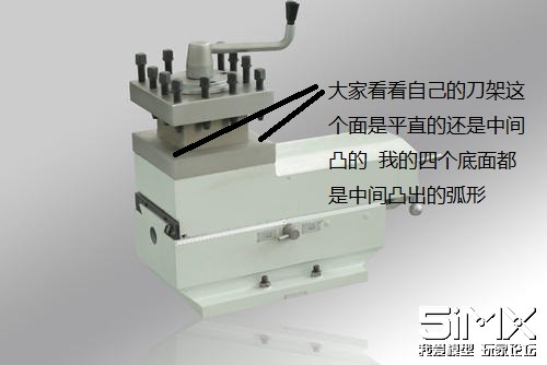

应该是平面 不过用的时间长了
大车床师傅们开车都是用加力杆来紧固刀架螺丝的
时间一长 4个面最前面都被压成了凹的
车圆刀架 一副刀

2021-2-21 22:49
我的刀架中间高出有1mm多
yangly1
2021-2-20 23:27
我的也不平,差0.1多,自己铣平了。我估计这是厂家铣刀架四面槽时马虎了,重复装夹,没注意基准,只求快。

2021-2-19 22:44
云石机给它伺候好了

2021-2-19 18:23
我的也是不平自己上机铣平的

2021-2-18 19:17
我的直尺测过 不是平的 四角被被车刀压低了

2021-2-18 16:04
大多不是平的,4边要倒角,显得中间凸。设计时对刀架公差要求应该不高,车刀大多要加垫片。

2021-2-18 10:30
角磨机专治各种不平,头铁专治各种不服

2021-2-18 09:24
那肯定应该是平的呀,我的那个垃圾刀座也是这样,都是变形的,直接就摘下来扔了

2021-2-18 06:55
应该是平的。
