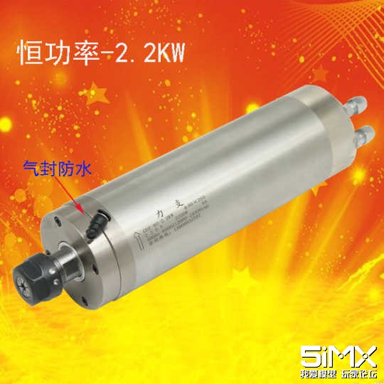

请教, 主轴上有气封孔, 使用时是否一定要打气? 我不用冷卻, 可否封住它不打气来使用?

可以的,有切削油就要大气,没有切削油可以不打气没事的。
除了防水还有防尘作用的,有条件还是打气吧。 ...

明白, 谢谢. 可能我没说清楚, 是干切不冷却, 不是主轴不冷却.

设计了气封说明没有做其他形式的防护,长期使用会挂。就像猴子可以不穿衣服也不会感冒,人就不行了
还有冷却是必须的,除非你的主轴买的很便宜,里面是深沟球的
