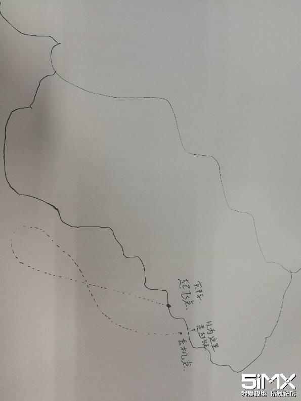

纪念一下,丢机经验分享
查看数: 940 | 评论数: 5 | 收藏 1
发布时间: 2021-4-19 10:48
直接看图吧。出去飞一定要知道出发点,不然后果很严重(眼镜里瞬间没信号,脑袋一片空白,什么拉高,什么后退,在短短几秒根本反应不过来)。我心爱滴三寸小机永远的留在了浙江洞头的海里
frank_zhang520 发表于 2021-4-19 15:19
图传用硬支撑的天线,尽量长,高高的伸出机身,不要有遮挡。一般都是图传先丢了。
加个gps会好些,看看兔蛋最新的救机视频和以前的GPS安装视频。
黑羊天线如果远航也不能这样装在机身。尽量用打印件支撑到机身外,最好竖起来。
