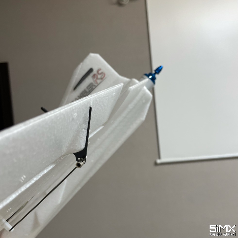

一些远距离FPV的固定翼需要装配飞控,其中很重要的一项飞行模式就是自稳,固定翼的自稳感度应该是可视的,就是将机体倾斜一定角度,舵面的反馈应该会有一个量化的程度,大了还是小了 下图是一架翼展1m的三角翼布局 ...

可不可以PID自动调节?
mihho 发表于 2021-9-6 17:12
得飞几圈调试,边飞边调才行
deepcool 发表于 2021-9-6 11:09
在地上看没啥用,最多只能看看舵面反应方向有没反,感度是要上天测的。平飞的情况下,看看飞机有没有晃动,没有就可以再加一点,晃动了就减小一点。
fqfgh 发表于 2021-9-6 10:46
这个舵角只能边飞边微调了
礻申1礻山 发表于 2021-9-6 08:48
舵面动作主要是以纠正姿态为目标。不同载机,不同飞控,不同外置硬件,不同系统的算法都不一样。不能一概而论。你可以使用相机的慢动作拍摄,剧烈晃动飞机,通过慢动作回放来观察舵面反馈情况。
redseasnow 发表于 2021-9-6 08:40
得上天飞行调试
礻申1礻山 发表于 2021-9-6 08:39
舵效与空气速度成正比。基本常识。
