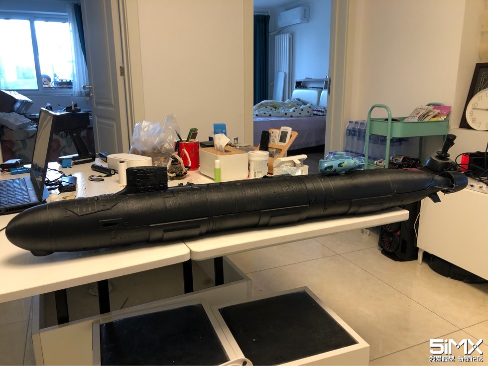

大佬说的对,lora制式的433mhz水深也就1.5米,半径50m左右,但16通道,低成本,连futadaFM接收机价格不到,并且大家普遍没有好环境,就潜得也不深,加上潜水艇控制板的发展,安全性有所提高,并且fm/am的遥控器市场上买一个少一个,所以433对模友也提供了新选择。

是的但是你也不会让潜艇潜的如此深的。普通35/40/72潜的过深也照样失控。

潜的过深即便你是40mhz 35mhz也有失控的可能性,在安全深度,别让你的潜艇坐底摩擦池子底部,静态下潜理论上是不会高于中性浮力的。

你放心,你不会让潜艇潜这么深的,根据实际考虑,深度50cm左右就差不多了,野外水域甚至都不怎么下潜,我们总要在看得见潜艇的情况下去遥控它。不过我还是建议40mhz这种频率,用433那是没有办法的办法。

Arkbird 10通道接收机配433高频头,open tx遥控器,足够满足你了
实测315mhz水下1.5m失控,433只会更短

中国法定水面rc频率是40mhz,有多少人遵守就不知道了
