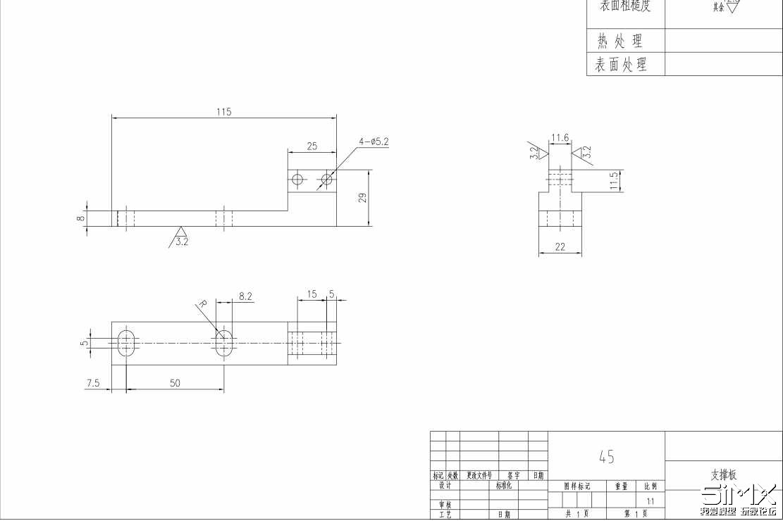

支撑板2件,轴端1件,没有热处理,没有表面处理,基本没什么加工难度,报价1200!

说一下你图里我认为存在的问题。支撑板:
1)主视图4-φ5.2,只看到两个孔,看遍全图也没有找到4个圆孔。 φ5.2很别扭,请标成φ5,上差+0.2,下差+0.1
2)俯视图长孔半径(孔宽度)标成φ8,上差+0.2,下差+0.1.
3)φ5圆孔数据不足,一个方向缺少定位尺寸。
4)全图无形位公差,参考第二张图应该有未注尺寸公差;热处理要求没有,Ra3.2不硬化难以加工。
5)倒角、圆角未注应该是多少?
轴端:
1)粗细线不分,可能是图片原因,线型模糊。主视图没看懂要表达啥。是一个锥形上有几个等腰梯形平面吗?
2)剖面图上,M10通孔有几个?中心孔φ12,公差带上差-下差=0.018,不到2道的内孔,这是几级精度?手头没有软件懒得查。
      标出6级以上的精度,收你钱你也得忍。 另外Ra1.6如果上磨床,想想用什么磨头,车床镗孔的话,想想有没有这么小的镗刀。      加工设备在半径上移动超过0.009mm就会超差,搞这个孔可能得定制铰刀了。
      右端7毫米的部分是啥?六角螺母形状?开口是干啥的?开了几个?尺寸如何?
这张图是应该开骂的。
一看你的图,这活扯皮的东西太多,干脆把你要跑了完事。我上学学的机械,干了10年,转行已经3年。太难了,赚不到钱,还贼费劲,有一点没注意到的地方,活干完就扯皮。
做机械产品,只有0分和100分,一张图纸,错一个地方就是0分,成为你在一个工厂里永远的污点。好人不爱干,赖人干不好啊。
