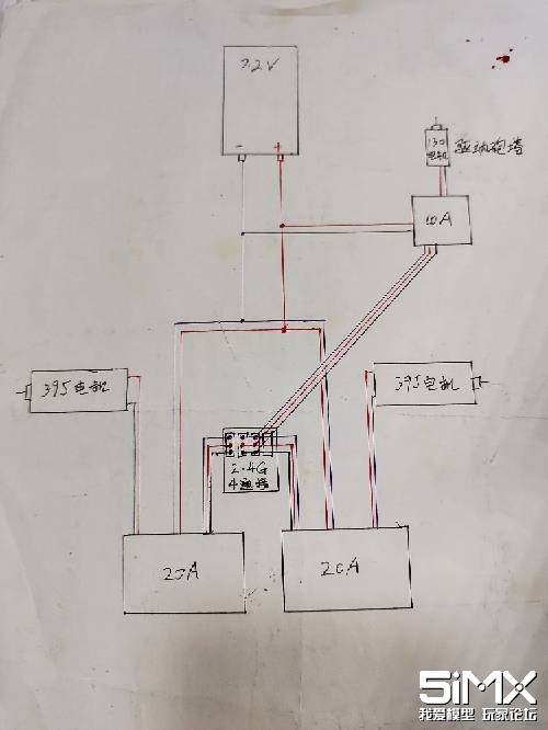

右杆上下控制进退左右控制转向。 左杆控制炮塔旋转。 电路如图,目前就是没有炮塔旋转,换了几个电调都是。 但坦克行走正常,请问怎么设置遥控器。

对了还有一个方法,无刷电机的话可以买正反转的电调
阿兵哥 发表于 2021-11-14 16:05
我在闲鱼看到一个用有刷电机加减速机控制的,炮塔上有齿轮,你可以搜一下参考一下
qhq1009 发表于 2021-10-25 22:52
东方芝加哥 发表于 2021-10-23 19:15
舵机齿轮不能连续转动啊,而且怎么联合炮塔坐圈呢?
有一种360度舵机,不是常见的那种只能转一定角度的,信号控制的是它的转动方向和速度,可以一直转。可以用舵机摇臂,上面有孔可以拧螺丝,我设想的是这样不知道可不可行
qhq1009 发表于 2021-10-22 10:08
炮塔旋转最好换成360度舵机来实现,用电调的话炮塔转的也太快了,舵机又有力又好控制
ping254n 发表于 2021-10-5 17:39
百度老天6 v尾混控就能实现混控
