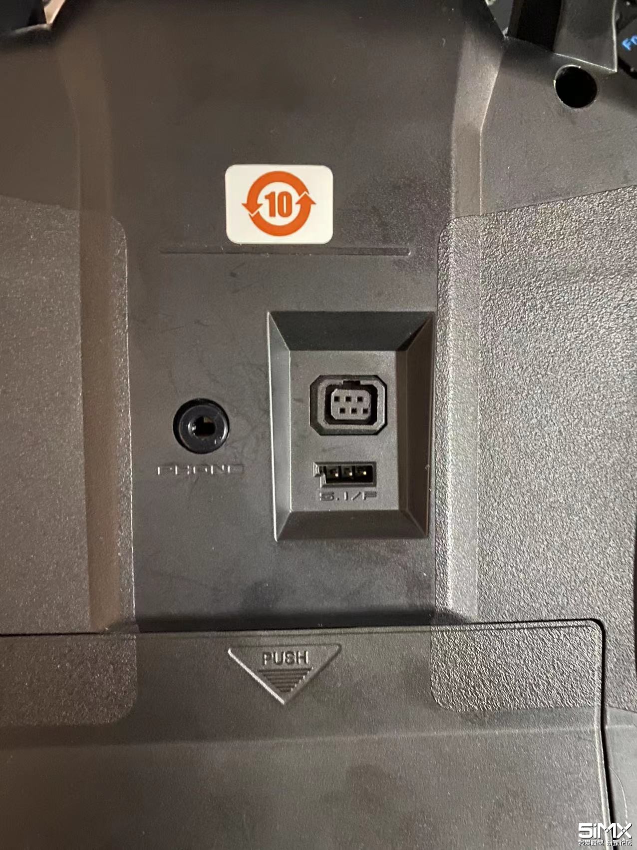

futaba控加装大黑羊高频头,用背后这俩接口效果是一样的吗?还有用哪个更好一些

舵机插孔是sbus  教练口是ppm    用sbus协议会比ppm.响应更快
杜邦口咋设置sbus呢?我看见只有crsf的开关

zhangpengsir 发表于 2021-11-7 08:12
crsf只能走16/18sz的杜邦插口

hanchh 发表于 2021-11-5 21:54
我这个控是T10J ,能不能接舵机口?
不行 ,你这个只能接 方口 用ppm模式

爵爷 发表于 2021-11-5 09:23
要看是什么遥控器 14sg之类的话 只能接模拟口 16 18的话可以刷专用固件接舵机口

hanchh 发表于 2021-11-5 21:45
我这个控是T10J ,能不能接舵机口?
sfm880 发表于 2021-11-5 12:03
14只能接方口,16和18都能接,舵机接口支持crsf比方口好,方口好像只能输出ppm
闪猫 发表于 2021-11-5 09:18
方头我记得是模拟信号输出,模拟器啥的用这个口。请专业大咖解答。
dinosaur88 发表于 2021-11-4 22:00
杜邦头那个好。
方头是输出PPM
hanchh 发表于 2021-11-4 21:41
凹槽里上下这两个接口
