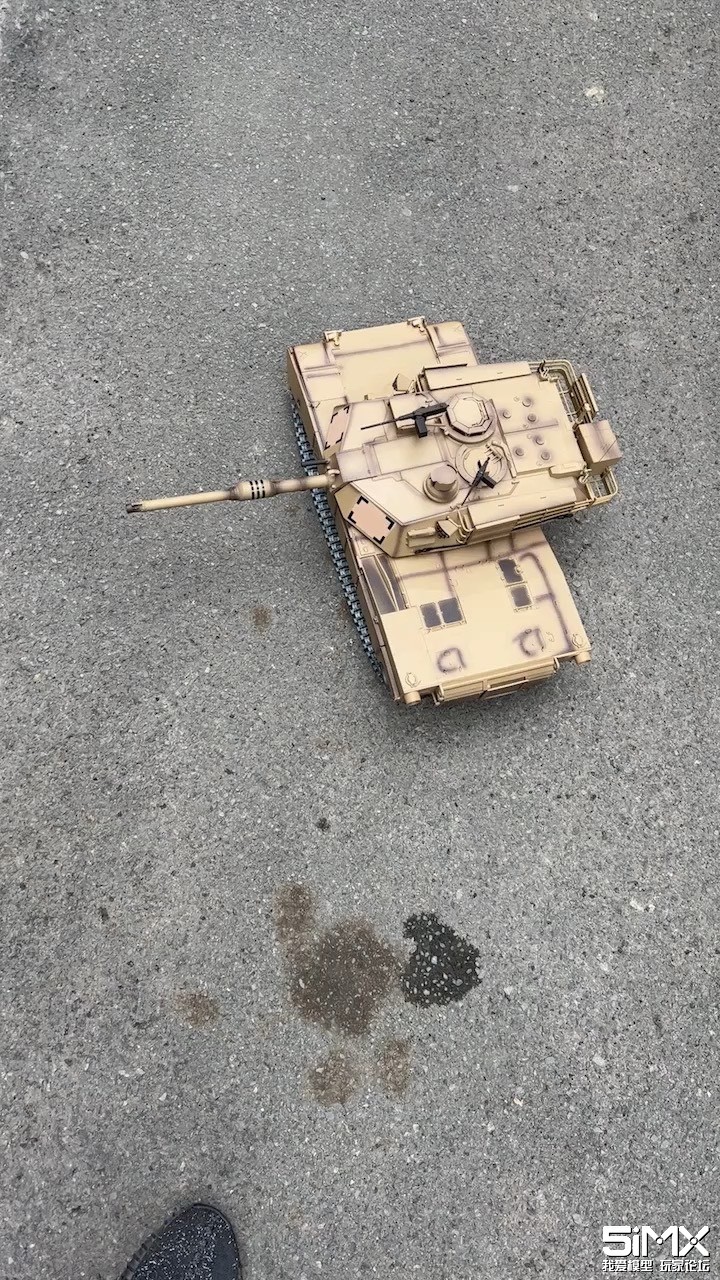

新手玩家恒龙M1A2第一次跑山,前驱动轮两边都掉出来了,螺丝拧回去也不好使。买了一台顶配改红眼T90在路上,到货玩T90吧。

换了个新地盘,有单独的金属前诱导轮调节座,跑了两次山坡没掉轮子了。

M1的履带会往外跑,往前开,驱动轮跟履带摩擦声非常大,外八的

M1塑料地盘不行,前轮已经装不回去了,那个螺丝洞太大,要换地盘了,还好塑料地盘不贵,百来块

我觉得其实跟底盘关系不大。
野跑其实塑料比金属更抗造。因为金属有延展性,所以会变形,但不会断裂。金属本身更重,坏的一般都是螺丝口、接缝咬合的地方,这都很难修。运转起来会非常不流畅。
塑料的零件,直接坏直接断,直接换了接着玩儿。
