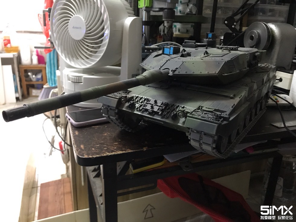

恒龙豹2A6炮塔怎样改成360度旋转?想自己改,顺便把动力也改成550电机。

把原来那个带齿的环去掉,换成不带齿的环?
需要额外加电滑环,没有电滑环,电线会拧成一股
飞行机器 发表于 2022-3-18 17:57
神佑骷髅 发表于 2022-3-18 17:33
需要装一个电滑环
需要装一个电滑环
xing07212011 发表于 2022-3-18 16:16
我记得炮塔座圈齿轮有一个限位。把那个限位切掉就行了
