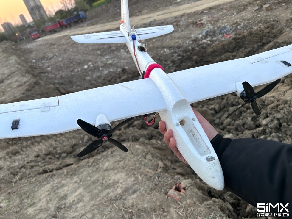

本帖最后由 WAMX168 于 2023-3-14 19:33 编辑 学习网上的样子自己做了一架双发的手抛机,翼展一米,但是飞出去以后,发现副翼舵效一点都没有,这是什么原因?副翼舵机无任何问题,舵机幅度已调到最大

我的一米手抛前拉1806单发可以浪得不要不要的,你双发动力会不会太大了
coolmao 发表于 2023-4-11 10:55
1米的手抛机。翼面副翼效果的确很差。我也做过。换了86  效果杠杠的
hugemansong 发表于 2023-4-9 22:41
不行就加大角度,加大面积
傻乎乎的猫 发表于 2023-4-2 16:38
可以试试让副翼向上角度大于向下的
徐志满 发表于 2023-4-1 21:31
是不是副翼偏转角度太大了?偏转角大于25度后对升力的影响不及对阻力的影响大,两边的副翼都成了阻力板,机翼二边不产生升力差就不能控制倾侧了.
13481101415 发表于 2023-3-31 00:46
要是把副翼放在电机后面的位置那里,舵效杠杠的
jiansheyinhang 发表于 2023-3-19 22:02
拉杆插在舵角靠近副翼的第一个孔,这样角度大绝对有舵效

我和你问题一样  飞熊707双发全油门扔出去打副翼没反应  不知道撒问题,会不会是头轻了
核子三翼机 发表于 2023-3-17 11:21
机翼外端没有加固吧,刚性不够

用的什么遥控?是否遥控随着距离失灵了?近距离和远距离都无舵效?
当副翼无效果的时候,垂尾转弯正常?
双发没有设置混控?没有带转弯功能?

上个视频看看,你们不怀疑他舵面动作不对吗?
我也怀疑副翼动作有问题,但是不说视频了,照片都没有发。

我在想是不是两个电机太靠外了
和靠外关系不大吧,除非两电机转速不一

我也改过这个一米的,双发单发猎鹰等,真的不好飞。目前在搞胖头,请教一下重心设置在哪合适
我认为双发应该是很好飞的,但是副翼没一点效果还真是想不通

我有个想法,你把电机往里移一点看,然后副翼里面再埋一根碳片
我在想是不是两个电机太靠外了
