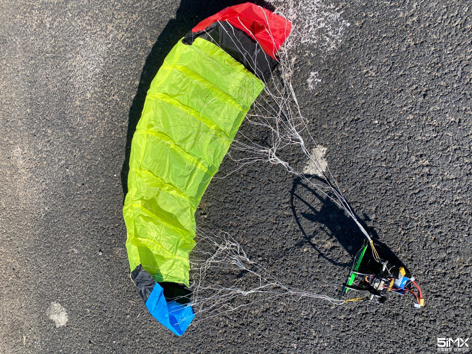

本帖最后由 李江南 于 2023-4-6 10:22 编辑 单层伞头翼展1.28米,2204电机。12A电调、两个9克金属舵。5寸3叶桨、3S1500电池。能飞20多分钟。
