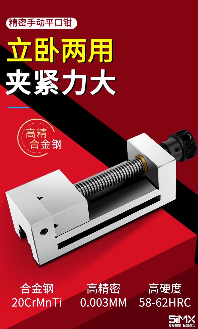

这种平口钳夹紧时不知会上翘吗?

本帖最后由 curie 于 2023-6-2 09:27 编辑 这种平口钳夹紧时不知会上翘吗?买了一个小号的2寸,就是没有夹的时候,我试了一下钳口位置,和那个T型丝杆有间隙,可以左右上下都有点晃,然后底部就是有个滑轨一样的 ...

只要有间隙和弹性 都会变形的

多少都会翘,几千块的液压钳也会

我买了个在滑块斜上方上用螺丝拧紧的那种。不会出现你说的那种现象。
普通的平口钳的确会上翘,不注意两边会有高差,我有一次发现夹好后的平面打表会有几丝高差,旧平口钳高差更大,这个不注意的确会影响精度,用锤子垫个铜片敲几下就好了,前提是下面的平行块要准确,敲几锤子要做为必备工序,养成习惯,老师傅都会先教会徒弟这一招,理不理解只有慢慢体会自己了

普通台钳,的确上乔, 没办法,锤子敲两下是必备的程序

买左边那两种   挺好用的

最左边角固虎钳专克上翘,普通虎钳也有种防翘钳口
中间那个好是好,就是贵

翘可以用锤敲敲吗?

我买的征宙的,没觉得有间隙,也没觉得上翘,可能打表的话会显示上翘吧,
实际使用还行,要是西南的也行,
杂牌的质量就差点。
这种本来就是磨床用的,磨削量很小,
用在铣床上要求不高是可以的。

这种百分百上翘。如果夹位浅

夹具只要有间隙,就必定产生受力位移。夹装工件先要“虚夹”,然后以刀具主轴做基准,测量到工件基准面的间隙均等,再夹紧工件定位(重复确认)。

另外一种45度的平口钳我也有,就是来回锁紧没有这个方便,45度的只能锁一段距离,然后距离小了或大了,要把那个螺丝松开来回调距离。

我确定这种会上翘,这个活动钳口的锁紧力是水平方向的,间隙由底部的一个滑块调整,我修磨过我手头的钳子,修到手感有点紧张的时候用手锁紧就会有5u左右的上翘,要是手感很灵活的时候上翘会更多。
另一种快动平口钳的锁紧力是斜向下的45度,感觉会好些

这种钳是会上上翘的,另一种快动精密平口钳不会上翘。

看你需要的精度等级。当然,这类玩意的精度  100% 都是虚标的,要求高的也不会考虑
磨床上用,夹紧力小,上翘较小
铣床上用,可以在钳口多夹一高硬度的圆棒/圆球

这种夹的工件都是精加工过的所以不会
