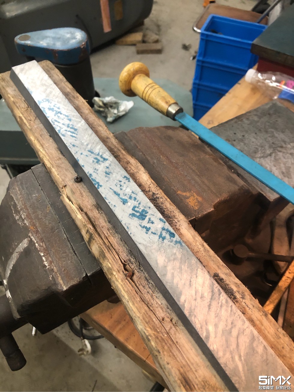

镶条刮研开始,请高手指教。
查看数: 1987 | 评论数: 34 | 收藏 2
发布时间: 2023-6-19 17:39
接上次炮塔铣取镶条短了三节,我定做的新镶条到了,比原来镶条尺寸厚1mm左右,长6cm这次我可以在大头出弄个卡槽,以后要是小头螺丝掉了也不会卡镶条了。我是这样刮研镶条的,首先在平台上刮镶条静配合面,要求不高, ...

把新旧两镶条大头对小头合一起,用千分尺从头到尾分几点量量或用百分表打打,尺寸不变就好。
对的,就是这个意思

先确保你镶条的锥度是正确的(量老镶条)
那我试试看,不过这样操作很容易卡镶条,又要费劲取

刮了几遍感觉还是要组装起来研点,手推滑台没力,稍微塞紧点就推不动,研不出点来。
先确保你镶条的锥度是正确的(量老镶条)

斜镶条刮两面,平板上大致刮平后需要装机配合研点
平镶条刮一面,可以从头到尾都在平板上研点
前提都是要先刮好导轨
