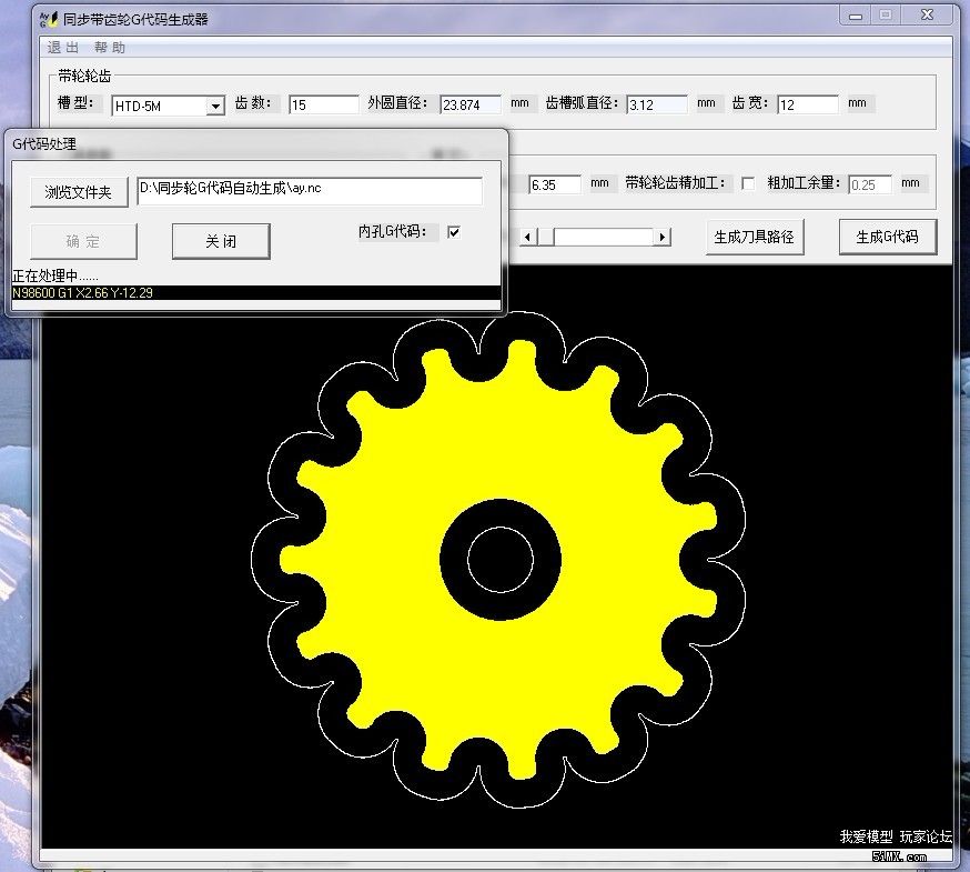

一个同步轮G代码自动生成器(21齿内免费使用版 ),已经解决在win 7不能正常运行的问题
查看数: 4478 | 评论数: 41 | 收藏 0
发布时间: 2012-7-31 17:42
本帖最后由 toly 于 2012-9-23 20:52 编辑 文件名: 同步轮G代码自动生成器(免费版).rar 描述: 同步轮G代码自动生成器(免费版).rar 下 载地址: http://www.rayfile.com/files/4adadcfa-daf4-11e1-bba2- ...

toly 发表于 2012-8-31 11:45
鹧鸪哨 发表于 2012-8-31 11:21
还是有点小问题。。
G代码文件怎么这么大啊。。。
兄弟,您是从火星来的(玩笑),这个东东发布这么久,就兄弟您碰到的问题多。
不过还是得感谢您,像您这次碰到的这个问题现在只能暂时作如下答复:
1.小弟调试的G代码只在mach 3上用过,没问题。其它由于没这个资源,没做调试(如果可以,请留份USB CNC给小弟),有可能会有些G代码不兼容的情况。
2.G代码文件确实有些大(mach 3上调试,文件大不是问题),这个目前是为了解决精度的原因。有没有其它的办法缩小G代码文件大小,还在寻找中(现在有些进展,但还需要一点时间)。
toly 发表于 2012-8-31 11:13
问题 已经解决,请重新下 载可在win 7运行版。
还是有点小问题。。
G代码文件怎么这么大啊。。。
还有导入usbcnc软件的时候会报错。。

zihe98 发表于 2012-8-31 09:39
嗯,我试过,但还很缺少XL系列的齿距=5.08的梯形同步轮,这个形体的同步轮高速性能和运转声音都比M5的好
鹧鸪哨 发表于 2012-8-31 09:29
toly 发表于 2012-8-31 09:16
小弟用的是32位 win7系统,没碰到过这样的问题,不过问题的原因已经查出来了,正在紧急解决中。。。
这软件相当方便,不过我发现齿轮类型少了点。。
比如我用的都是S3M同步带,,而软件上只有3M。。。虽然可以凑合着用,但是两个齿轮还是有差别的。。
由此衍生,对于3轴雕刻机而言,还可以加一个留单挡边的功能。。这样就可以铣有单挡边的同步轮了。。
鹧鸪哨 发表于 2012-8-31 09:06
不是哦。。就是普通的32位 win7
toly 发表于 2012-8-31 08:55
您用的是win7 64位系统吧,这个问题正在想办法解决。。。其它系统上还暂没发现这个问题。。。
不是哦。。就是普通的32位 win7
鹧鸪哨 发表于 2012-8-30 23:09
有点问题啊。。
:em15:您用的是win7 64位系统吧,这个问题正在想办法解决。。。其它系统上还暂没发现这个问题。。。

toly 发表于 2012-8-14 20:52
最大要多少呢?
64个齿,我够了
