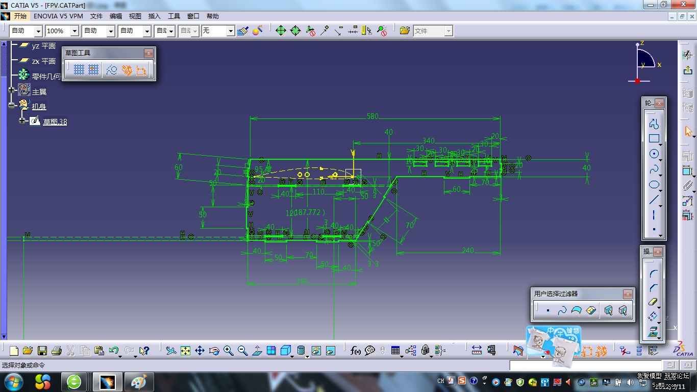

本帖最后由 lj9192009 于 2012-10-19 02:05 编辑      本人结合天行者与飞翼的特性设计了一架FPV载机,外形主要天行者着手,取消了天行者T尾的设计,因为天行者主翼和尾翼基本上是在同一水平 ...

firedog2011 发表于 2012-10-16 15:33
这机设计得有几个缺点:
1、没有防撞顶杆,相机的保护做得不好,一撞就要坏镜头
2、主翼蒙皮容易被划破
谢谢你的建议,非常感谢,我想以后会改进把,始宗是要实践出真知的,就原来我这一次的一意孤行。但是我造飞机准寻以下几点:1:不要强度过剩(强度再再好的飞机摔下来也要坏)2:为什么非要炸机或碰到呢(设计的合理与技术并存,如果技术和理论和实践不过关就不要玩FPV了,多玩玩模拟器把,总是利大于弊)3:要发挥出飞机的最大潜能,强度要保证富余飞机其他性能的20%。4:想做就做(既然有想象力,就要付诸实践,才会否定以前错误的想法,理论结合实际,在现实中永生,在现实中超越)。最后,谢谢大家一直以来的支持,块要首飞了,到时一定上传视频,谢谢。

顶楼主!建议还是要把起落架搞一下,还有翼展是多少?安全起飞重量大约多少?应该有合适的下挂三轴或两轴云 ...
已经着手在搞起落架了,翼展是1700MM,整机重量在2KG以内,用的5300MAH电池,这机下挂云台是很方便的
