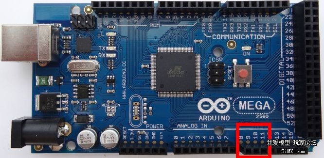

mega 2560+mpu6050 是不是接A8-A11这几个口啊,接收应该是好的,单独接电机可以控制,但是GUI上没反应,求解。

i2c正常 MPU6050 可以正常显示姿态 就是接收没反应
我不知道你用的是什么样的板。。。A8~A12是 信号/vcc/gnd一组 还是单独信号针
因为有可能会是信号接到gnd上
tedeum 发表于 2012-10-8 12:41

按上面的图我接了A8-A11口,而且传感器数据是可以读出来的
