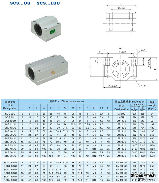

                小弟想做最最简单的无动力,但是箱式滑块内孔尺寸,,,,,一直没有查到各个型号的内孔大小,只找到其他尺寸图,有那位大侠知道,告诉下,,, ...

箱式滑块内孔就和直线轴承外径一样,当然会大几个丝

看直线轴承的尺寸就知道滑块箱体的尺寸了。
找相同尺寸的直线轴承,就知道尺寸了
飞鱼刀 发表于 2012-10-26 21:20
楼主应该问的是去除里面轴承后内径尺寸吧?我记得16滑块壳体的内径是28mm,25滑块壳体的内径刚好是40mm
yun27 发表于 2012-10-26 20:39
曾经在直线轴承厂上过班,不过尺寸都已经忘记了。这些是在网上查到的 供参考:
型号  内经
6       12
8       15
10     19
12     21
13     23
16     28
20     32
25     40
30     45
35     52
40     60
cslzgts 发表于 2012-10-26 17:40
找里面对应轴承的外径即可

淘宝查直线轴承的外径 都是标准的
瞎折腾 发表于 2012-10-26 17:06
看前面的型号
瞎折腾 发表于 2012-10-26 17:05
scs后面的就是孔的直径啊
