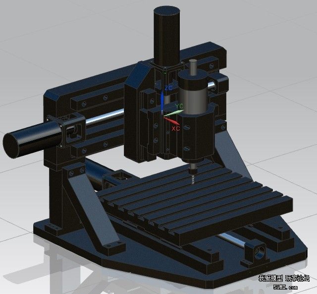

大白兔
2012-11-30 10:09
用的小伺服,300*300*50行程,高精度四陶瓷轴承的模具主轴,台湾的P5丝杠跟导轨

底盘太薄了
herong987
2012-11-30 20:36
Z轴行程是不是小了点? 也低了点??

看着挺扎实的哦
大白兔
2012-11-30 13:22
做点小零件就满意了。。。。高了也木有用,再说还不稳定

上万了,上万了,楼主绝对是个有米人
mengdll
2012-11-30 10:36
能高尽量高点Z,要不会后悔。图真棒!
