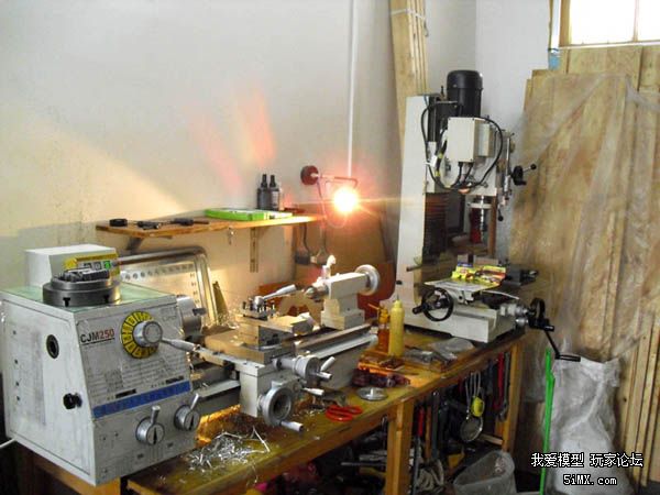

250 到家,贴好塑,改好刀架

润滑油用汽车的机油就可以了,换机油的时候剩下一点拿来给车床用,对车床来说,是高级享受了。

去外加工时偷偷摇了下人的c6140?那个手感就像现在贴塑后的感觉,真的很顺滑啊
我的CJ9518,用了三年,经常加油,导轨已经很滑溜,拖板们用手指轻轻一推就走了,快速移动都不用摇手轮,直接拿手推来推去,手轮跟着呼呼地转。只要加好润滑油,感觉拖板就像是在一层油膜上浮着。250的拖板也用了半年多的时间了,还不够滑溜,但已经能用手推动了,估计继续用下去还要更滑。

恭喜啊!车铣都有了

楼主卫生怎么搞的。我看到铣床就发愁。

工具整理的很整齐。机机很羡慕

不需要贴塑,估计在家里用个10年8年的导轨也没什么磨损,只要经常加油润滑就可以。

过两天再上贴塑跟拆机图

是的,桌子需要加固了

车床法兰感觉单薄,只有卡盘面跟台阶磨过,其他刀痕明显跳动大,主轴锥孔跳1个丝,卡盘安装面跳1.5丝,回来车了下法兰外圆,看着舒服多了

桌子一定要结实啊。这两样都不轻啊。

铣床是池州家用机床厂的7025,当时价格5300

兄弟铣床不错,什么牌子的?Z轴把手在下面这个号
