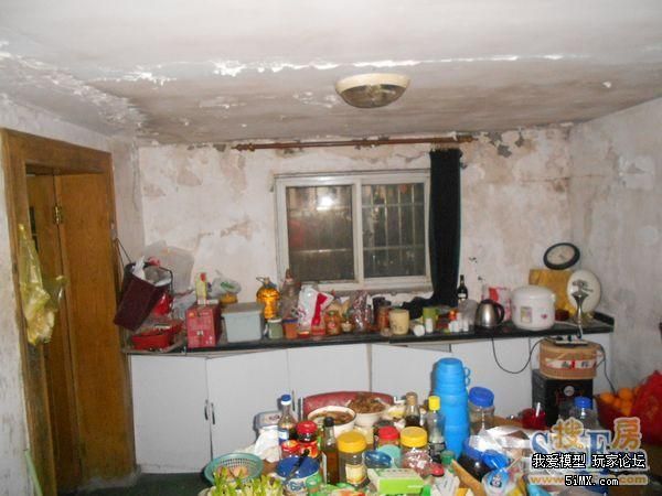

上海这边80%都会把天井封掉的吧,不然楼上扔垃圾的受不了
呵呵.
看照片,高度不会超过2.5米

hlh7914 发表于 2013-1-13 11:29
上图看看实地情况
机械人家 发表于 2013-1-13 11:20
一楼双天井?老房子?上图看看。
