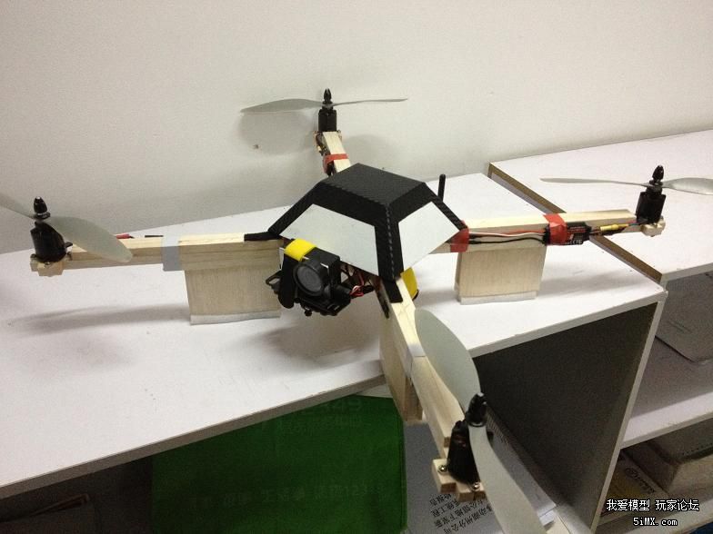

消灭鱼尾水波,自制航拍减震利器,从此有再大的震动也不怕了,有前后对比视频。

自制轻木650轴距四轴,2216KV900+1047桨,银狗3拍摄。 上点架子图片:

嗯,问题就在于在风的作用下,会产生新的震动,而且波长会加大,这样就难免会有水纹了。如果你的机架足够 ...
硬固一直很失败...目前我已经调稳了,只要速度在每秒5米以下都不会有晃动,对于业余航拍来说暂时能用了。但是为了四轴把血本和时间都花光了,还是老老实实飞固定翼吧...

呵呵,很给力的帖子。5块钱的diy云台的减震效果全胜万元云台。

我用kt板做了一个,确实消除一切水纹,但是高速飞行时会有点晃
嗯,问题就在于在风的作用下,会产生新的震动,而且波长会加大,这样就难免会有水纹了。如果你的机架足够稳定而没有震颤,(我指的是由高频振动连带的震颤,高频振动是不可能没有的,只是大与小的问题)就无需用什么减震器,直接把相机硬挂在机架上,要牢牢的捆住它,效果可能比软挂要好得多。

很不错啊 木头用什么粘啊
502即可

做工很棒!减震的相机盒子很有创意!只是机臂用单根木条会产生很大的颤动,只有管子型状的机臂才能获得稳定 ...

很不错啊 木头用什么粘啊

楼主有打算把这个盒子安在云台上吗

纯手工要顶!高速机动会不会晃?

光有弹簧或者橡皮筋,效果是有限的,得想办法弄点带阻尼的东西进去。
