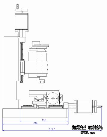

小铣床边想边做-完工图(增加试机视频链接)
查看数: 82961 | 评论数: 168 | 收藏 94
发布时间: 2013-2-14 20:17
本帖最后由 ly800608 于 2013-7-10 10:04 编辑 试机视频 http://bbs.5imx.com/bbs/forum.php?mod=viewthread&tid=811611 家里的工具都是微型的,有一台头像里的mimi磨小铣床MF70,只能加工些铝合金,ABS,P ...
