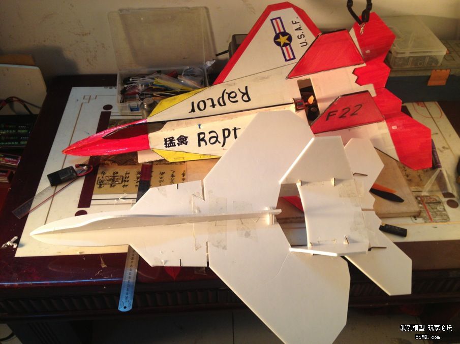

求高手配置~坛子里下的图纸 带舱身KT F35 我制作出来了
查看数: 1281 | 评论数: 14 | 收藏 0
发布时间: 2013-2-24 12:33
机长1米  翼展85厘米  没有称重器械 保守估计带电装有7-8两 重了   手里全是3S 锂电  求高手配置电机和桨      之前做的F22 也是1米长 70多翼展 用221 ...

haizhanfeng 发表于 2013-2-24 21:30
E-I-P 发表于 2013-2-24 14:01
2212     kv1400 8060桨
桨大了装不了啊

2212     kv1400 8060桨

3S2200的电池用2216吧,KV1400用7060桨,容易飞
恩  谢谢 指点  谢谢

顺便问一下 这个飞机可以改用涵道吗???多大的合适???
haizhanfeng 发表于 2013-2-24 13:34

老大 能不能用 克 或者千克表示重量??你这个 两 很多地方不用的 很多人都不知道到底有多重 {:1_6 ...
算错了  我的飞机大概快2斤重了   一斤等于500克   差不错700-800克左右吧
