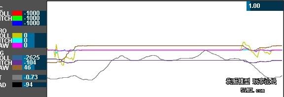

本帖最后由 talangxue 于 2013-3-30 17:13 编辑 今天终于入手了一套MWC,配置如下:ITG3205、BMA180、BMP085、HMC5883L,刷2.2版本的固件,出现了以上情况:加速度计全部数值都在-1000,而且移动MWC飞控版,也没显 ...

校准加速度计

油门行程校正并不在程序里面,我对着calib_mag,calib_acc多点几下,然后write就解决了,不过以后的路还长着,我就是**,慢慢来咯。

额,后来发现~原来自己没有做初始化,哎~新手就是新手。不过一点点累积,拜谢刘博老鸟积极给予我帮助!

再去尝试了AIOP板子,那个ACC值不变,总是-1000的现象依然存在,也许真的那个地方哪里设置错误了,并不能怪板子。不知道还有没有人有答 案啊?
talangxue 发表于 2013-3-30 18:28
刘博 发表于 2013-3-30 17:47
你这个是没有在config里面设置好传感器!选free035bmp那个就行
按照所说的方法,已经把独立传感器改成了freev035那个选项,但是依然是这个问题,我很怀疑是不是加速度计被焊接坏了,不知道焊接坏了是不是这个现象。但是又似乎不是,要是的话,为什么还能输出呢?哎~
