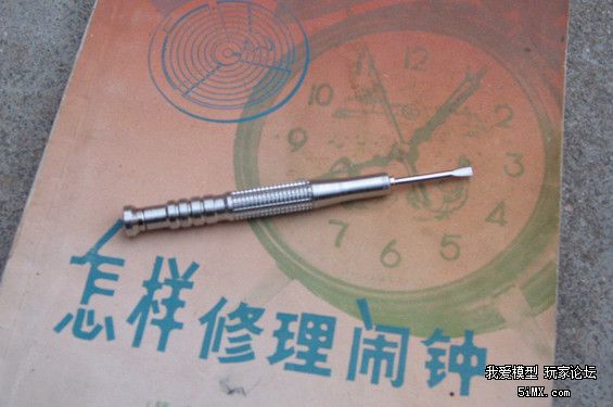

练练车工做个小工具!

昨天修表,工具不好用,看了看TB没钱!得!!!还得自力更生! 一着急忘了拍过程,不过过程很简单,就直截看结果吧! 喯~喯~喯~喯~~~~ 全不锈钢!头部是高碳钢!

花纹是车出来的吗 横纹车纵纹插?
纵纹插,怎么插啊

轴比孔大一点点,压入!
谢谢,哪天有空试试
bayaer 发表于 2013-5-6 07:51
cp---130 发表于 2013-5-5 22:36
还是不太明白。
我理解是孔轴等径,然后把孔加热,然后把轴塞进去?
轴比孔大一点点,压入!

头应该做大一点

过盈配合!
还是不太明白。
期待更详细的说明。
想做几个螺丝刀玩玩。
bayaer 发表于 2013-5-5 22:20
cp---130 发表于 2013-5-5 21:21
怎么固定的?还有这种?刀头和杆子之间是怎么固定的?
这是什么工艺?谁知道说说。
过盈配合!
这是什么工艺?谁知道说说。
一般是紧配,钨钢不能做批头,有硬度没韧性,会崩
这是什么工艺?谁知道说说。
另外请教用钨钢棒做起子头可以吗???
