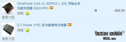

本帖最后由 supertankhzt 于 2013-7-1 02:42 编辑 两块6S 5200mah锂电,作电动滑板驱动电源,目前有一B6充电器,充满两块最快也要6小时,三小时充完一块又要换另一块嫌麻烦。 预算500~1000元,目前有两种选择: ...

两块电池可以买双路的D622-PRO 单路200W  可以同时充,如果你认为可能有时一块在用一块在充的话就直接选A ...
算了我还是买206B+并充板吧,因为我已经决定两块电池并联使用了。

那上面那种双路的如何?每路200W
那个双路的应该又是个B6的马甲,只是外观和功率不同用的软件应该是完全照搬B6的!买充电器其实最简单看论坛里那种充电器用的人多就买那种捞!

你贴的那个4路充电器,就是把4个B6放在了一起,功率性能和B6是一样的!可以说是垃圾中的垃圾
你确定是B6合成的?那个我记得四百多块就有了。
那上面那种双路的如何?每路200W

“不用并充板好像没有哪款充电器能一次充两块6S电池的。”
在某淘看到这两款可以,但是都没怎么听说过 ...
