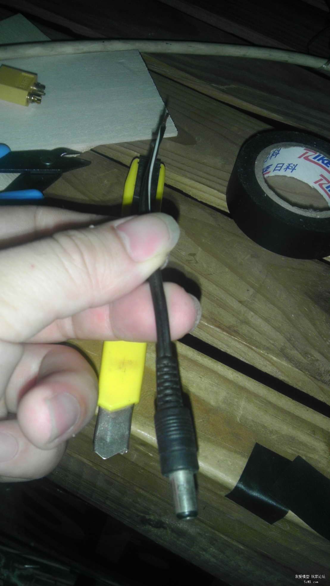

有谁知道这个正负极各是那根线

插头是内正外负,量一下就知道了

接头一般是内正外负~~~万用表测一下就好了~~
lczjjyy 发表于 2013-8-14 22:58
这个没有规定带白的是正还是负吧,好像只是带白的是接地的,不同电路设计不同,有的负极接地,有的是正极接地。

试过了  白线是负极 无良商家 差点坑我

白黑相间线连接插头内芯,黑线连接的是插头外圈。

万用表打在直流电压档上,万用表的表笔黑线插COM端,红线插V端,然后两只表笔分别搭在你的那只黑线的两股电芯上,就会有电压显示

我只能告诉你:带白色标记的是接插头内芯.
至于是+是-要看你用电器的定义标准.

没万用表!就接个灯泡!!白线接电池+,插头芯接灯泡一脚,灯泡另一头接电池-..灯泡能亮就对了!不亮就试另 ...

没万用表!就接个灯泡!!白线接电池+,插头芯接灯泡一脚,灯泡另一头接电池-..灯泡能亮就对了!不亮就试另一根线!!

最简单的办法就是插在遥控的充电端口上,另一头用万用表测一下就知道了······前提是遥控里要装电池啊········

一般是是白线正极,内圈正极,不放心的可以接上去量下
