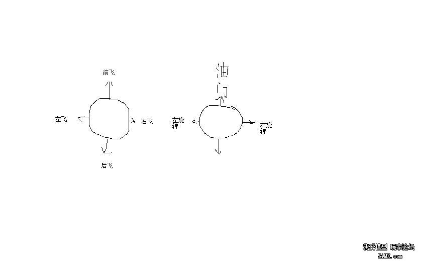

本帖最后由 我爱CNC 于 2013-7-9 22:14 编辑 我是中国手,1通方向 2通升降 3通油门 4通副翼 我接IO的时候可以把方向接到一通吗,4通接副翼,这样解锁是不是和你的说明就不一样了

SuperX 内八和外八都可以解锁(考虑的就是你说的这种情况,还有美国手),所以对调 1-4通道后,解锁没有变化,都可以。
