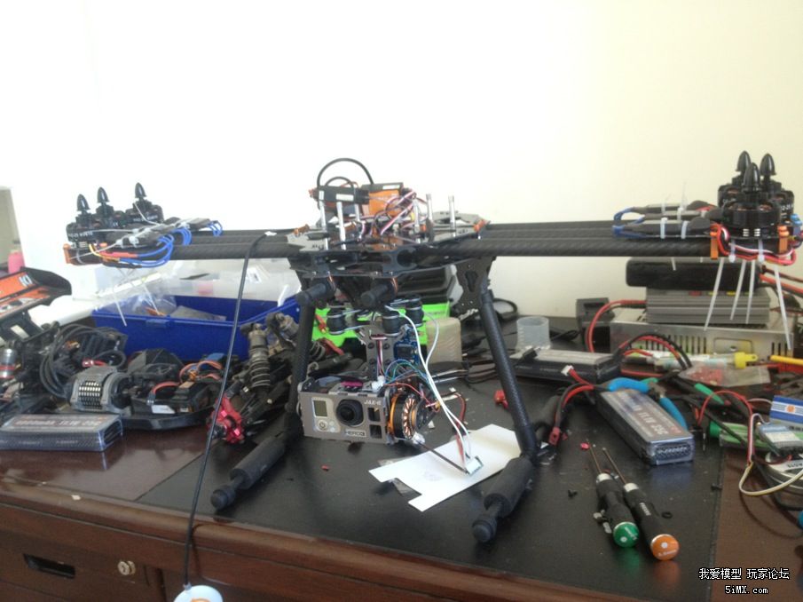

本帖最后由 gsjygcb 于 2013-7-17 23:11 编辑 前天发的帖子大家看到了,在没有装GPS的情况下飞机失控后自动降落,表现比较满意,可是经过两天的检查与调整,今天下午又决定进行飞行,起飞前做了严格的检查雨校准 ...

有个小小的问题想问下你,你起飞前快速闪烁了几次之后起飞的???这个很重要。
如果只快闪了一次 对不起, ...
这个肯定是正确的,
如果只快闪了一次 对不起,是你自个操作问题。。我们起飞前操作都要严格按照规范来。
记住,起飞前,快速闪烁两次之后,然后等LED灯变全绿闪烁后再过10秒左右起飞。

控的問題佔大多數,設定是否正確關控後軟體是否會自動跳到失控保護模式呢?
還有一個可能,新版本v3.12接電後約30秒會快閃綠燈,過後約7秒又會再快閃一次,總共會快閃二次綠燈,才算記錄起飛點完成
是不是樓主您快閃一次後就馬上起飛了呢???
本人多次飛到1000m左右就失控了,經驗是四軸收不到遙控訊號後,確實會先抖一下然後機子會先停住約3秒
就進入自反,通常我都等到看到四軸後,再切入姿態模式一次,馬上又切回gps模式此時就奪回控制權
