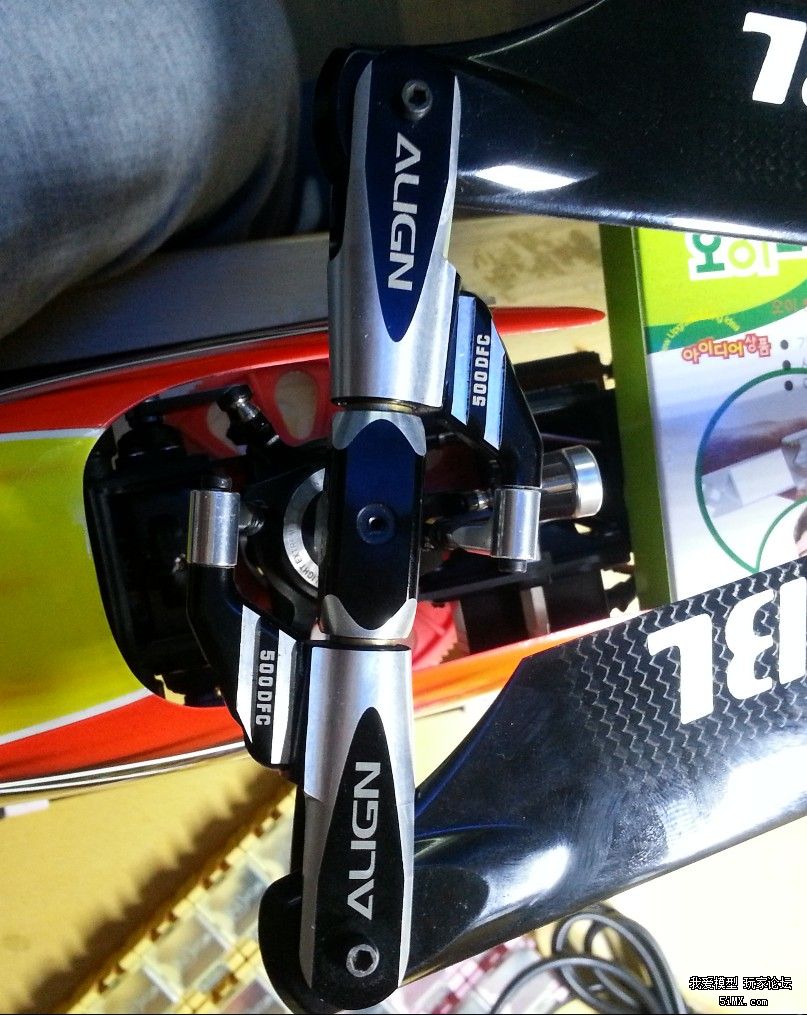

我的改了FBL,升降舵也有干涉,调过十字盘距离和循环环,还是这样。请指教一下怎么调?
把三个100的数值减少到75......正负螺距要是20度的话直接调控的最大和最少螺距到12.5度就行了...环螺距那数值拉到80以上能在8度就可以.我就是这样调.这也是我一个模友教我调的希望能帮到你

我也调过那个循环数值,好像没什么作用,循环螺距还是超过8度的,后来只能调节舵机臂才能满足VBAR,但是连杆就不垂直了。
达不到指定值也能飞的
几何修正钩上循环螺距会小2度左右,集体螺距也会变小的。

十字盘 博士帽 里面的循环  调到45左右  就可解决  其实VBAR的循环数据=十字盘行程限制
亚拓的DFC 机械比 ...
调试 循环环吗   调了不管用啊  还是有干涩
亚拓的DFC 机械比超级大  VBAR 默认85 机械上的循环螺距能达到20度 这个是非常吓人的

那奇怪了。你的升降舵机 满行程不会碰到十字导向板和尾管座吗?
飞的时候不会碰到的   满正螺距又满升降循环螺距不太会吧  而且循环螺距在飞行中不会有那么大角度的

我600干涉就把三个舵机的距离跳到80,试试看
距离我也试过80,循环环调65,还是有干涉

怎么调?  满形成 干涩
