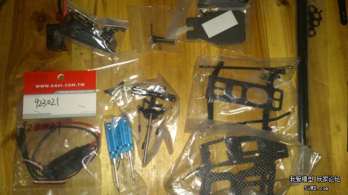

本帖最后由 大众脸 于 2014-2-11 13:53 编辑 昨天白天终于盼到了我定的天龙250,心情很激动。昨晚就开始安装,照片手机拍的,质量不好,请大家见谅,欢迎大家进250讨论群:298608651(进群后修改名片,与论坛一样 ...

大众脸 发表于 2014-2-7 17:13
快捷修理 发表于 2014-2-7 17:03
你可能理解错了,斜盘舵机固定螺丝用M2没有错,
我是说装螺母很费劲,看图知道我舵机耳朵是在外面的,
这 ...
懂了,其实装里面这个就大家自己决定了,呵呵,不过实话说确实不方便,但是因为保险才上的M2螺母,话说我朋友说你是我买轴承的店主?之前买了300多的轴承,是我们几个玩250的人一起买的,有印象不
我是说装螺母很费劲,螺母必须拧在里面,由于空间太小,
M2螺母用镊子夹着伸进去,好不容易才能装上一颗,很费劲。
改用图示的塑胶螺母,先用502把塑胶螺母贴在侧板里面,
然后就可以轻轻松松的在外面上螺丝了
