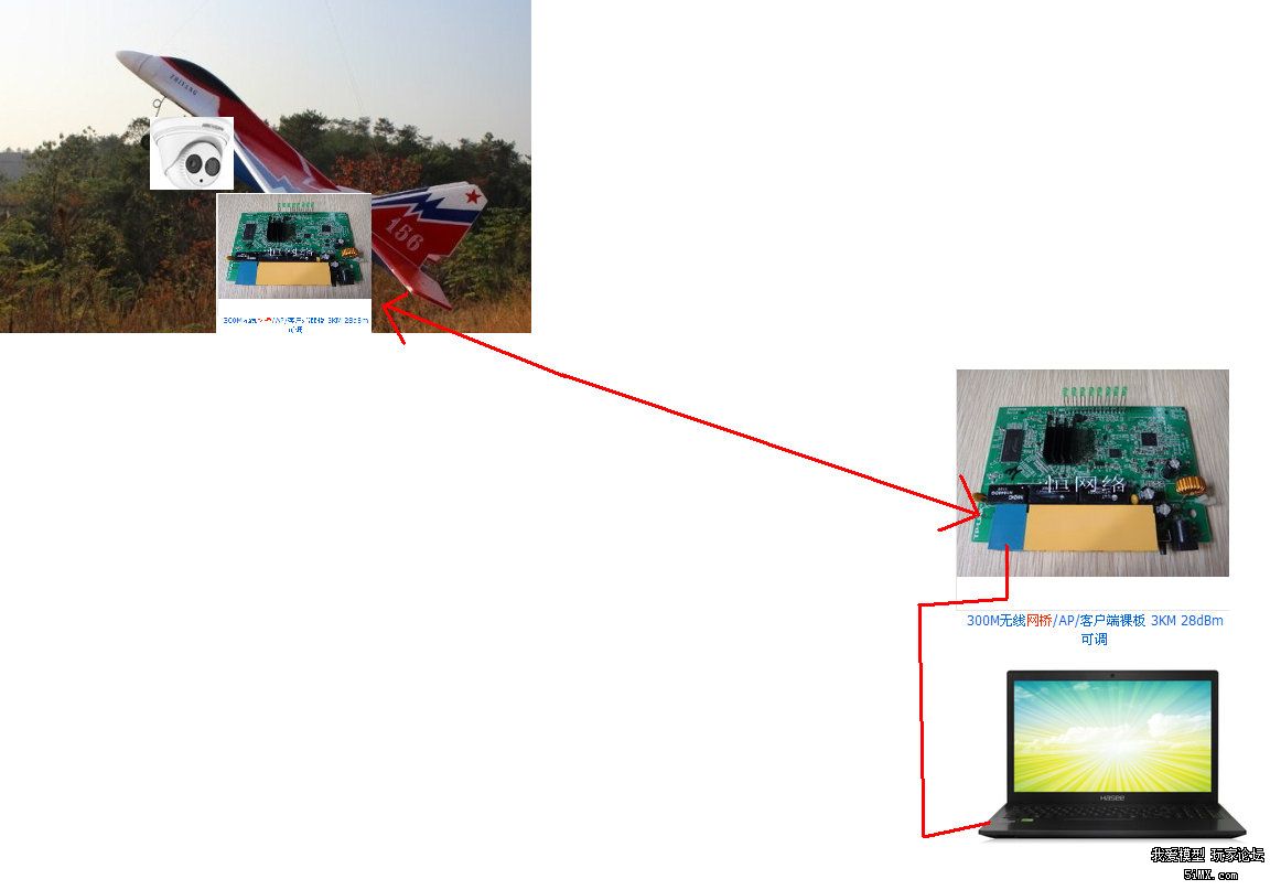

推荐个1080P的实时,远距离,低成本的FPV+航拍方案

我也玩过大四轴,玩过航拍,那时候老觉得5.8G图传不给力,距离不够,图像不够清晰. 挂过一台松下的1080P 60FPS的小DV航拍过.也算对航拍有点认识吧. 最近搞个100亩的农业项目,需要搞些监控,心里还停留在模拟信号的 ...

海康威视数字摄像机 300万像素的,不到500.楼主可能还不晓得有 非视距AP吧,搞好了传输10KM无压力。至于延迟,主要是摄像机的编码延时,目前最好的 数字摄像机延迟都在150MS-200MS 之间,固定翼高空用这个效果很好,清晰度1080P。降落的时候还是用模拟的图传吧,那个没延迟。

早就试过了,最远飞过3.8km,除了延时其它都好,空中用的1w ap
赞。分享一下设备、经验和图片啊。

顶LZ了,这个方案还真是我最近就在考虑的,我倒是没敢想用在实时性要求非常高的飞机上,只是感觉用在船啊,车上什么的,算是成本非常低的一个解决方案。WIFI能提供的带宽,如果信号良好的话,应该不是模拟传输的带宽能比的。

飞机:网络摄像头+无线路由器+2W2.4G双向放大器(发射);
地面:2W2.4G双向放大器+无线路由器+笔记本电脑(显示)

研究到最后 就发现你又走在数字图传的那条路上  又贵实时效果又不满意距离又短

数字的要注意数据的延时,还要注意链路的可靠性,可靠性不高就会出现中断重新连接。
模拟的不需要很强的稳定性,信号差图像模糊,但是至少有图像。FPV最怕的是中断几秒画面。
