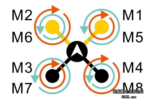

求肋:四轴八桨,下层电机桨的安装方向
查看数: 8426 | 评论数: 30 | 收藏 2
发布时间: 2014-3-5 22:02
本帖最后由 liangjump 于 2014-3-5 22:05 编辑 如图,下层桨的安装是桨的正面(有字的一面)朝向天空还是地面? 另,下层桨根据转动方向,依然是桨的较厚面迎风吗?

hareblue 发表于 2014-3-6 09:48
注意推力全向下就好

快活老高 发表于 2014-3-6 05:33
liangjump 发表于 2014-3-5 22:20
真的如二楼仁兄所说的那样吗?求更多的老师们来确认下,以求心里安慰!
幸亏今天下午下雨没能试飞,要不要 ...
都是正面朝上,风向下吹呀

以后帝国海军的建设就靠楼主了……风往下吹,当然是有字的那一面向上了……

604671508 发表于 2014-3-6 01:11
liangjump 发表于 2014-3-6 01:09
明白了。可能纠结我这几天的最核心的问题是:正反桨能不能上下翻个面互用!
你说呢???
桨我都是按照高老师教的桨面向上的其他的没有试过啊,
你说呢???
604671508 发表于 2014-3-6 01:08
我也在试飞这个模式的呢这个飞控感度还不会调,
604671508 发表于 2014-3-6 01:05
恩可以这么说
liangjump 发表于 2014-3-6 01:03
604671508 发表于 2014-3-6 00:56
原理更简单了,上面一层是一个4軸下面也是一个4軸
每一个机臂都是自己互相抵消的
是不是如果不考虑下层电机是否倒装,只考虑下层电机轴的转向来确定桨的正反!
如果是这个思路的话,我想这个问题我明白了,谢谢!
liangjump 发表于 2014-3-6 00:52
谢谢关心,已确定电机方向都没有问题!
桨的安装也知道了!只是原理上还没想清楚
每一个机臂都是自己互相抵消的
604671508 发表于 2014-3-6 00:10
电机装好了再测试转向
电调先不要全部焊死,
先焊好一根,另外2个用夹子夹好测试好再焊死
谢谢关心,已确定电机方向都没有问题!
桨的安装也知道了!只是原理上还没想清楚
电机装好了再测试转向
电调先不要全部焊死,
604671508 发表于 2014-3-6 00:08
记得桨面向上
604671508 发表于 2014-3-6 00:07
1逆    2顺     3逆    4顺     5顺   6逆    7顺    8逆我的也是SX飞控
604671508 发表于 2014-3-6 00:06
